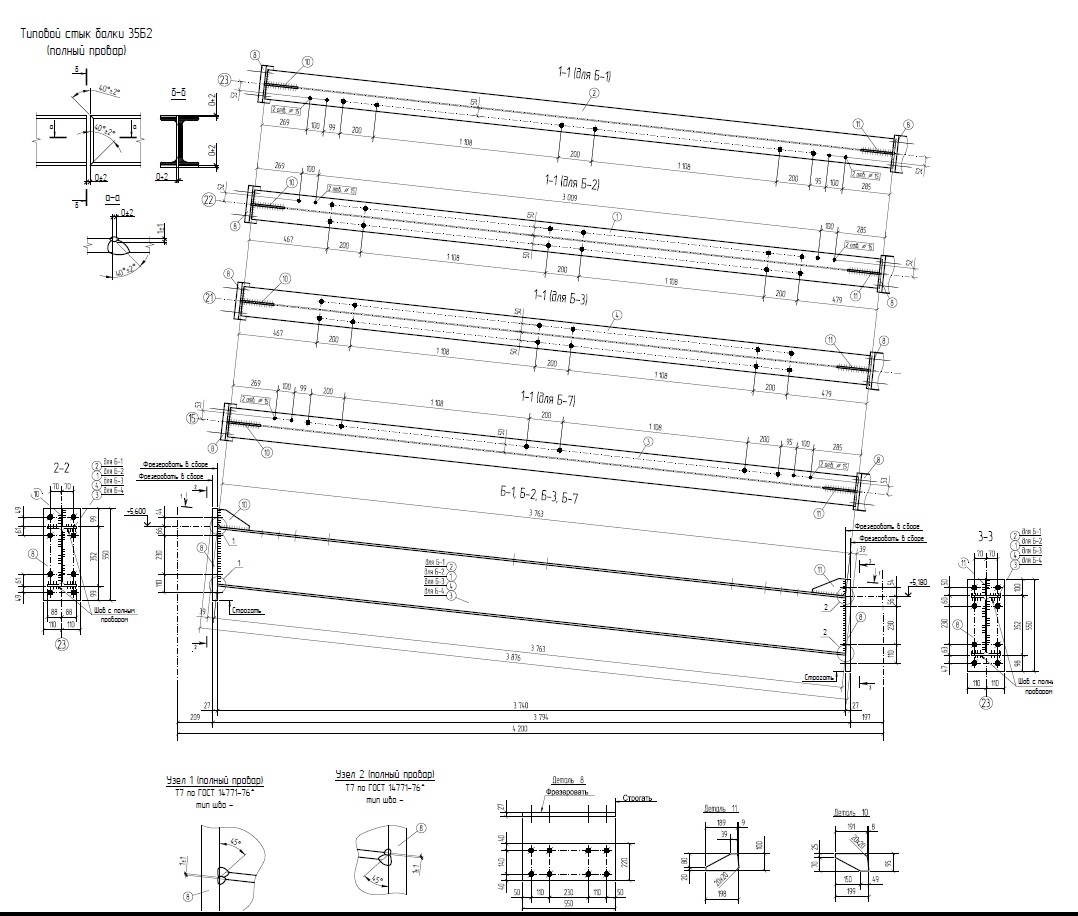

В автокаде вы не сделаете столько чертежей сколько успеете сделать в текле ни при каких раскладах. Даже если вы супер гуру.Forger писал(а):Кстати заработная плата не зависит от того в чем ты работаешь. Tekla - всего лишь инструмент разработки чертежей, такой же как карандаш или автокад, и очень много зависит от уровня инженера, я бы даже сказал почти все. Есть коллеги на работе которые делают КМД ОЧЕНЬ быстро и ОЧЕНЬ много а автокаде, которым Tekla нафик не нужна, и их следовательно ценят, потому что работодателю нужен конечный результат в виде чертежей, а как ты их делал твои проблемы, хоть в Paint рисуй! Другое дело, что Tekla дает много вкусных бонусов, которых лишены автокадерыТак что ЗП больше зависит от уровня и навыков исполнителя, чем от программы в которой были разработаны чертежи
Re: Сколько получает инженер Tekla Structures
Качество чертежей в Текле отличается от автокадный не в сторону Теклы. У меня в месяц выходит от 30 до 70 плотных А1 в Текле. На работе есть уникумы, выдающие больше в автокаде. И у них линии не сливаются и в цеху они более читаемы. Другое дело что все привыкли к старым чертежам (не в масштабе, между линиями минимум 1 мм и т.д.), и после них Текловские кажутся какими-то стремными, хотя если по-честному они все равно понятные. Поэтому встает выбор - делать много, забивая на старые стандарты, или следовать им в ущерб времени на разработку. Еще раз повторюсь, я видел как работают некторые в Текле, почти не правят чертежи после того как они создаются автоматом и потом кричат как они охрененно много делают...
Мы вообще не правим чертежи в автокаде или иных программах. Все делается полностью в текле. Работаем с огромным количеством заводов и нареканий к оформлению нет.Forger писал(а):Качество чертежей в Текле отличается от автокадный не в сторону Теклы. У меня в месяц выходит от 30 до 70 плотных А1 в Текле. На работе есть уникумы, выдающие больше в автокаде. И у них линии не сливаются и в цеху они более читаемы. Другое дело что все привыкли к старым чертежам (не в масштабе, между линиями минимум 1 мм и т.д.), и после них Текловские кажутся какими-то стремными, хотя если по-честному они все равно понятные. Поэтому встает выбор - делать много, забивая на старые стандарты, или следовать им в ущерб времени на разработку. Еще раз повторюсь, я видел как работают некторые в Текле, почти не правят чертежи после того как они создаются автоматом и потом кричат как они охрененно много делают...
А то что на автокаде можно делать быстрее я не согласен. В своих словах уверен на 100%. Готов поспорить на деньги ставлю 50 тыс рублей. Предлагаю устроить честное состязание на 2 выходных дня.
Как вариант коллектив топинженера против любого коллектива на автокаде. Предлагаю на выходных ваша команда против нашей. Ставки можно значительно поднять в зависимости от желания.
Если вы не готовы отстаивать свое мнение, значит вы пока не до конца разобрались с функционалом теклы либо не выполнили на ней достаточного количества работ чтобы довести действий до автоматизма. Скорость работы несравнима.

Скорость в обмен на правильность... Поклонники Tekla игнорируют правила оформления чертежей. Им кажется, что то, как Tekla автоматические оформляет, вполне достаточно. Основные доводы - от Заказчика претензий никогда не было. Ребята ! От Заказчика и не будет претензий. Ему важно не качество чертежей, а скорость и цена их производства. Заказчик - это не работяга, который в цеху лямку тянет, неужели не понятно ?... Заказчик - это дядя в дорогом пиджаке, для которого важно одно: по-дешевле и по-быстрее. Совпадение спроса и предложения. Весь фокус.

BIM моделирование вытесняет CAD. Думаю этот процесс необратим. Можно много за что ругать Tekla но она полностью убьёт все другие системы проектирования если они не начнут наверстывать упущенное время.sergeykolpakoff писал(а):Прошу прощения - я так и не понял, что именно Вы хотели сказать...
Думаю что коллега хотел сказать что текла это в первую очередь даже не чертежи. Намного более важный аспект то что она позволяет создавать NC файлы для станков. Вообще текла планирует в дальнейшем отказаться от чертежей. Разумеется в далеком будущем.
Что касается оформления то оно должно быть достаточным для производства. Строительство не это наука а не искусство. Все должно быть аскетично и просто. Если этих чертежей хватает для того что бы изготовить и построить то претензии бессмысленны.
Вообще я не совсем понимаю, что в текле вам не нравится в оформлении. Мне не совсем понятно что же вас не устраивает. Каждый чертеж нуждается в доработке порой в полной переработке. Оформляйте как считаете нужным. Чертежи отдельных деталей редактировать в большинстве своем не требуется вовсе.

А обратного не попадалось? Ну там когда чертежи дюже красиво нарисованы, а начинаешь их внимательно разбирать выясняется, что там размеры не бьются. Тут детали не совпадают. И так далее и тому подобное.sergeykolpakoff писал(а):Аскетично и просто - не всё ! Логически правильно должно быть ! Это машина делать не может. Откройте учебник Абаринова по оформлению КМД (или подобные ему книги 70-х годов) и Вы поймёте о чём я. Могу повториться: "Скорость в обмен на правильность... Поклонники Tekla игнорируют правила оформления чертежей. Им кажется, что то, как Tekla автоматические оформляет, вполне достаточно. Основные доводы - от Заказчика претензий никогда не было. Ребята ! От Заказчика и не будет претензий. Ему важно не качество чертежей, а скорость и цена их производства. Заказчик - это не работяга, который в цеху лямку тянет, неужели не понятно ?... Заказчик - это дядя в дорогом пиджаке, для которого важно одно: по-дешевле и по-быстрее. Совпадение спроса и предложения. Весь фокус."
В этом смысле какие-то недостатки оформления в Текле перекрываются именно точностью и отсутствием подобных коллизий.
