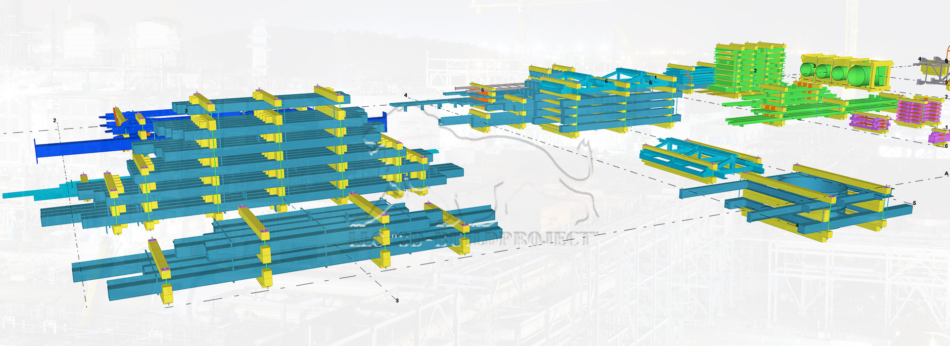

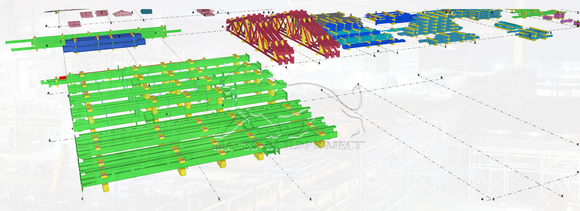

Добрый день. Хочу поинтересоваться, узнать, поделиться своим опытом и т.д. в сфере упаковки металлоконструкций, формирования пакетов, расстановке пакетов на ТС и т.д.
Интересно есть ли (я во всяком случае не нашел, возможно плохо искал) какой то софт который хоть как то ускорит работу.
В 2х словах о принципе моей работы. 3д двг модель (из теклы) в автокад , разбиваю по маркам. Формирую пакет (подставки), расставляю пакеты на фуре. Почему в автокаде ? Не пробовал делать это в текле, но считаю что это будет дольше чем в автокаде. Текла не рисовалка, а часто приходится именно "рисовать".
Поделитесь опытом те кто сталкивался с подобного вида работой или возможно имеет в ней опыт. :evil:
На просторах интернета нашел вот такое. Как видно это текла. Вопрос в чем, это все сугубо в ручную либо существует какой то компонент (я понимаю что его можно написать и самому). Возможно было бы актуально написать компонент который разложит модель по маркам (сборкам).
