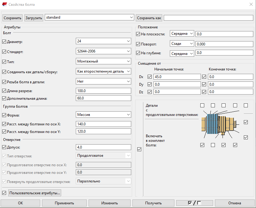

Здравствуйте, возник такой вот вопрос. Смоделирована этажерка приличных размеров (250 тонн) большинство сборок в которой крепится между собой на болтах. В итоге ведомость болтов получается довольно внушительной, я попытался привести их к нескольким длинам путем добавления "дополнительной длины болта", однако в таком случае возникает риск того что болты становятся несобираемыми (длина резьбы по ГОСТ и по каталогу в среде) слишком мала чтобы гайки достали до детали. В алгоритме подбора болтов Tekla сказано что она должна автоматом подобрать необходимое количество шайб (не более 10), однако если это сделать невозможно она не выдает ошибку о невозможности такого соединения, а просто оставляет все как есть. Вопрос не о рациональности такого типа соединений (о лишней длине болтов), а о том можно ли получать ошибку о таком соединении? И вообще может кто-то сталкивался с подобной проблемой.

скрин свойств болта "в студию", пожалуйста

Сообщение Никита » 05 фев 2018, 11:35
Добавил

Сообщение vladimir_a » 06 фев 2018, 12:38
дополнительная длина- 60! Зачем?

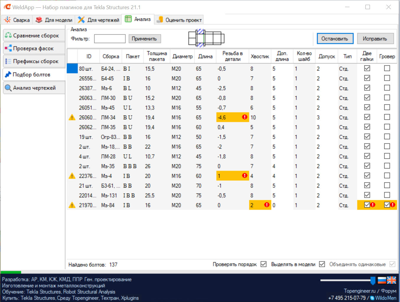

Сообщение Таран Д. А. » 09 фев 2018, 13:43
Сама текла не совсем корректно подбирает длину болтов. Если быть точным то не по ГОСТ.
Чтобы сделать все нормально за одно и проверить на всевозможные косяки которые как показала практика все же появляются необходимо использовать бесплатное приложение по подбору болтов.
