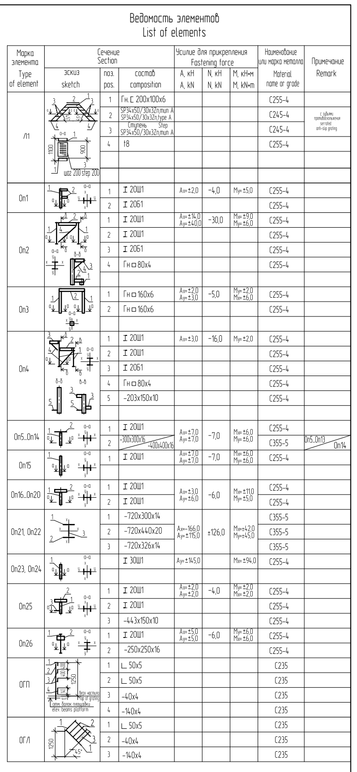

Дмитрий, а как вы делаете ведомость элементов в том случае, если много сложных элементов с эскизами в таблице? Все возможные эскизы, с вариантами деталей в шаблоне же не будешь прорисовывать и прописывать... Например такая ведомость:

Вот так - смотреть обязательно до конца.
phpBB [media]
Re: Оформление ведомости элементов в КМ
Спасибо. Понял.
