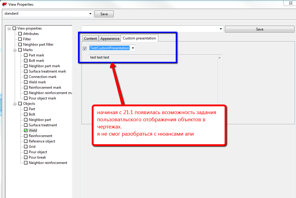

Re: Tekla 2016
А это древний плагин PatternLine к объектам чертежа, ни к новой платформе никакого от ношения не имеет.100k писал(а):Пользовательские линии в чертежах (можно создать тип линии сварной шов реснички-крестики)
Да-да... Ни тот, не другой к сварке отношения никакого не имеют...DrBianko писал(а):Они там просто PatternLine внедрили. Но он хуже WeldAppa (как по мне)

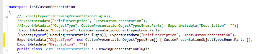

Re: Tekla 2016
Пожалуйста решение.
Делаете Длл-ку пользовательское представление объектов в модели, и сварные швы сразу рисуются в ЧЕРТЕЖАХ "как надо"
