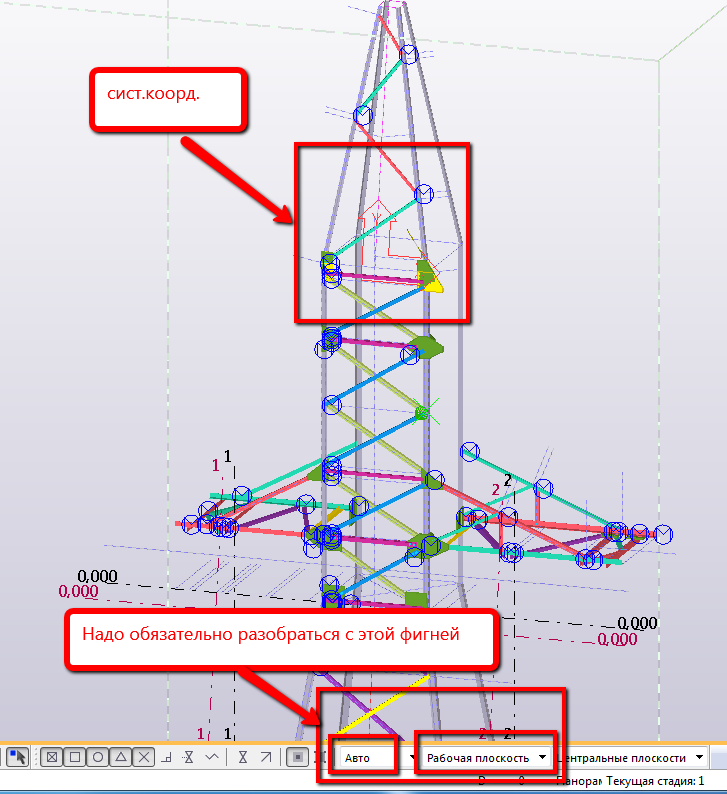

меня вот за вспомогательную геометрию интересует, можно ли как то окружности (вспомогательные) рисовать в наклонной плоскости... если да то как это сделать?
100k
Сообщения: 172
Re: ЛЭП-ки
Сообщение 100k » 23 июн 2016, 16:32
Вам надо разобраться с рабочей плоскость и переключением между плоскостью вида и рабочей плоскостью.
А так же переключателем авто, плоскость и 3d
