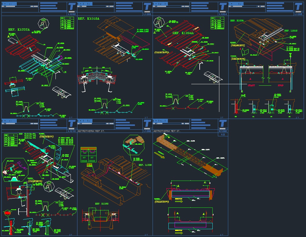

Добрый день! Подскажите? где можно скачать библиотеку профилей LIndab или аналогичных профилей ЛСТК для Tekla? На офиц сайте Lindab не нашла. Может, кто-то уже сталкивался с данным вопросом.

У них очень много разных профилей.
Что именно нужно?
Если только С и Z тогда параметрические профиля вполне подойдут. Если разнообразные профиля для крепежа и разнообразные нащельники то только делать самим. Вообще можно экспортировать профиль имея сечение в автокаде. Скорее всего такой каталог у них есть.
