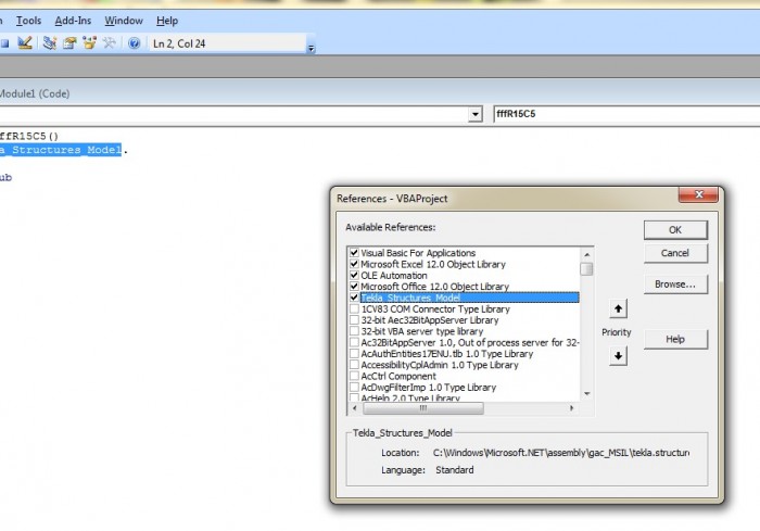

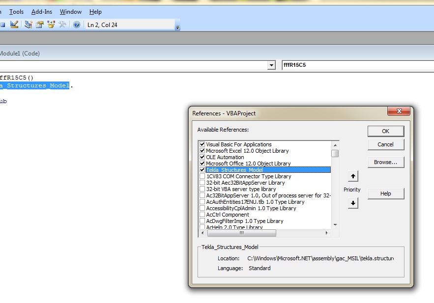

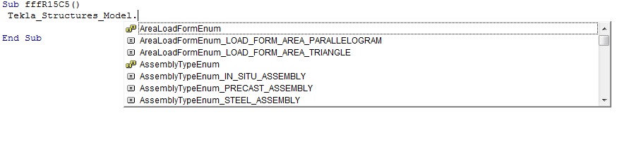

Попробуйте COM-объект Tekla.Structures.Model.Model.
А вообще какой SQL сервер вы имеете в виду?
Учитывая то, что текла должна быть запущена и модель загружена, сомнительное решение.

Данные из теклы извлекаем отчетом в нужном нам формате.
Текла не умеет работать с SQL, пишите свою програмку которая извлечет данные и запишет их в базу.
"спецификации КМ"????
Чем склад УПП не устраивает?
Где кончается ответственность ваших конструкторов?
Кто получается "главный" в вашей системе(тела, склад, УПП)?
Как добраться до данных:
1. Отчет теклы.
2. програмка на .NET котора получает данные с модели через Open API и записывает в вашу систему (типо tsunloader).
3. COM-объект теклы (пишите програмку в известнй вам системе VS, VB, Delphi, 1C и тд.. любая среда разработки под windows)
1. Отчет теклы.

Ну хотябы в excel подключите "Tekla_Structures_Model" и посмотрите чего там есть.
Есть только одно большое неудобство - работает только с последней установленной у вас версией TEKLA.
Вот как-то давно баловался с 1С-кой:
