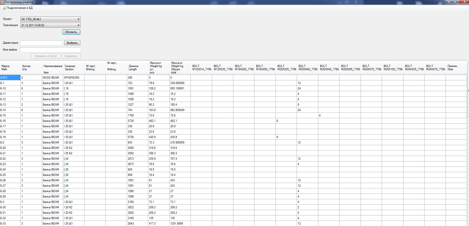

Сейчас делаем приложение к TSUnloader, построитель отчетов.
Для чего это делаем:
1. В Tekle не всегда можно получить сложные отчеты стандартными способами.
2. От версии к версии меняется логика в TplEd, приходится копаться в исходниках.
3. Простой конструктор таблиц для всех пользователей.

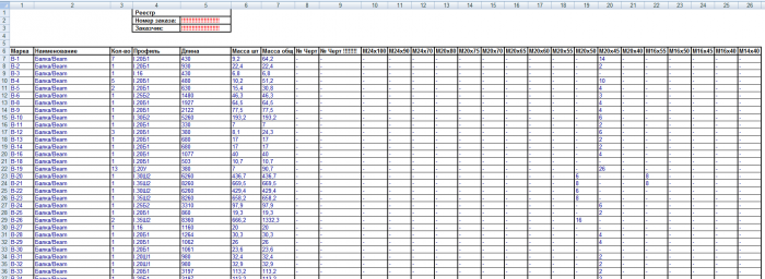

скажем шаблон скрин выше, через TplEd составляется за ~пол дня, а сколько потребуется времени на разработку в построители отчетов, и каков конечный результат?

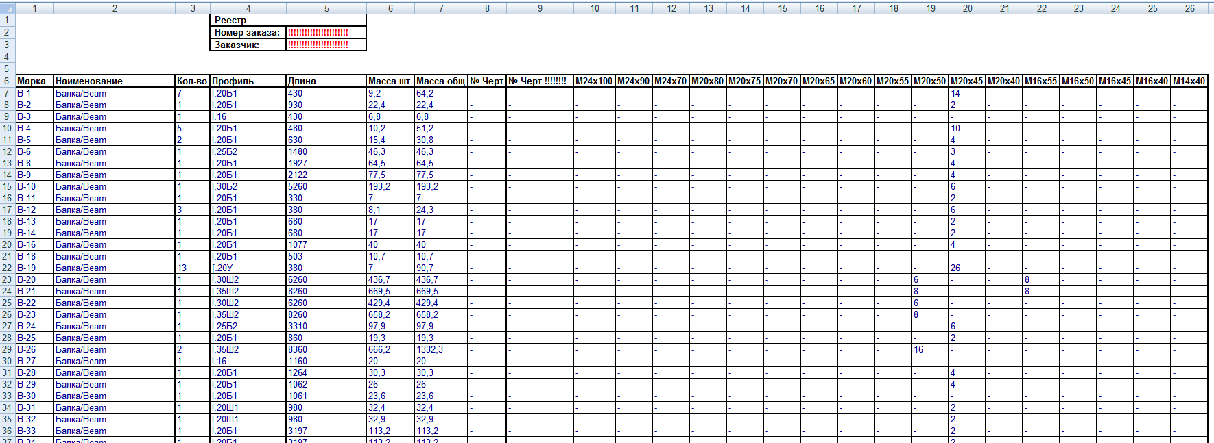

Айдар писал(а):скажем шаблон скрин выше, через TplEd составляется за ~пол дня
Наверно вы профессионал, такой шаблон я раньше думал в Текле сделать нельзя. (считается вес с учетом наплавки и раскроя, пишется номер чертежа, создаются динамические столбцы всех возможных типов болтов по проекту).
Поделитесь шаблоном если можете.
Разработка такого построителя заняла 8 часов.
Но теперь любой отчет (заготовку к нему) т.к есть основа делать 30 минут, и он уже не будет зависеть от редактора отчетов (с переходом от 16.1 к 17.0 была изменена логика, некоторые отчеты стали работать некорректно).
Построитель выдает отчеты в excel, но можно сделать любой формат.

Вот собственно DEMO программы. Ограничение - количество записей.
Программу можно использовать не только для 1С, она универсальна.
продуктом данной программы является полноценная реляционная база данных.

дело в том что при создании такого шаблона пришлось учесть все существующие болты (в них по сути и состоит основная сложность) и их атрибуты заложить в шаблон, по этому для каждой модели придется редактировать его, шаблон должен использоваться 1-2 раза, на создание чего-то более хитрого просто не было ни времени, ни желания ;)

Думаю Айдар нам бы такой шаблон не подошел, у вас веса считаются не правильно.
Сразу бросилось в глаза Б-1, вес равен 9.2х7=64.4 а не 64.2 как у вас.
бухгалтер бы очень расстроился.
Да и к тому же, где номер чертежа?
