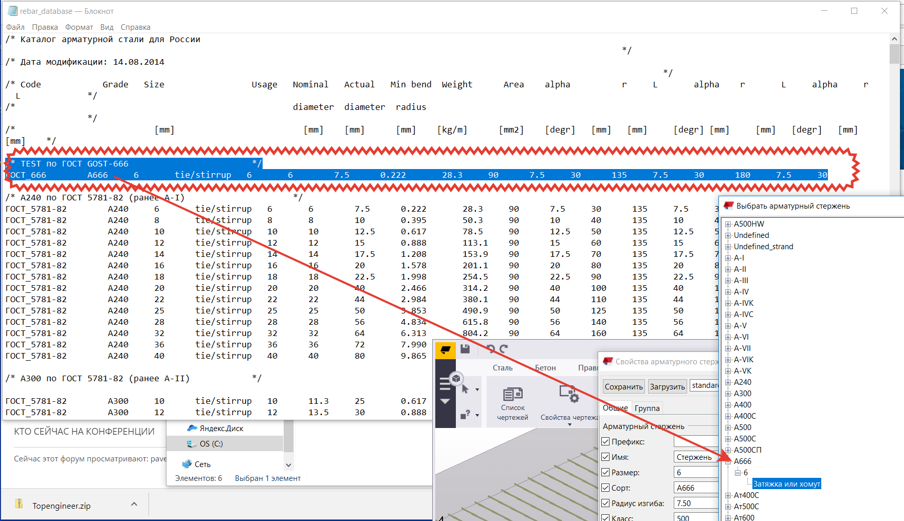

Попытался откорректировать файл rebar_database.inp в среде RUSS дополнив новыми классами и стандартами арматуры Tekla Structures, изменений в программе не произошло, как правильно это сделать?

Открываете в блокноте файл rebar_database.inp в папке \Environments\russia\profil и добавляете новые строки с необходимым набором информации, сохраняете, перезапускаете программу - всё должно работать.
