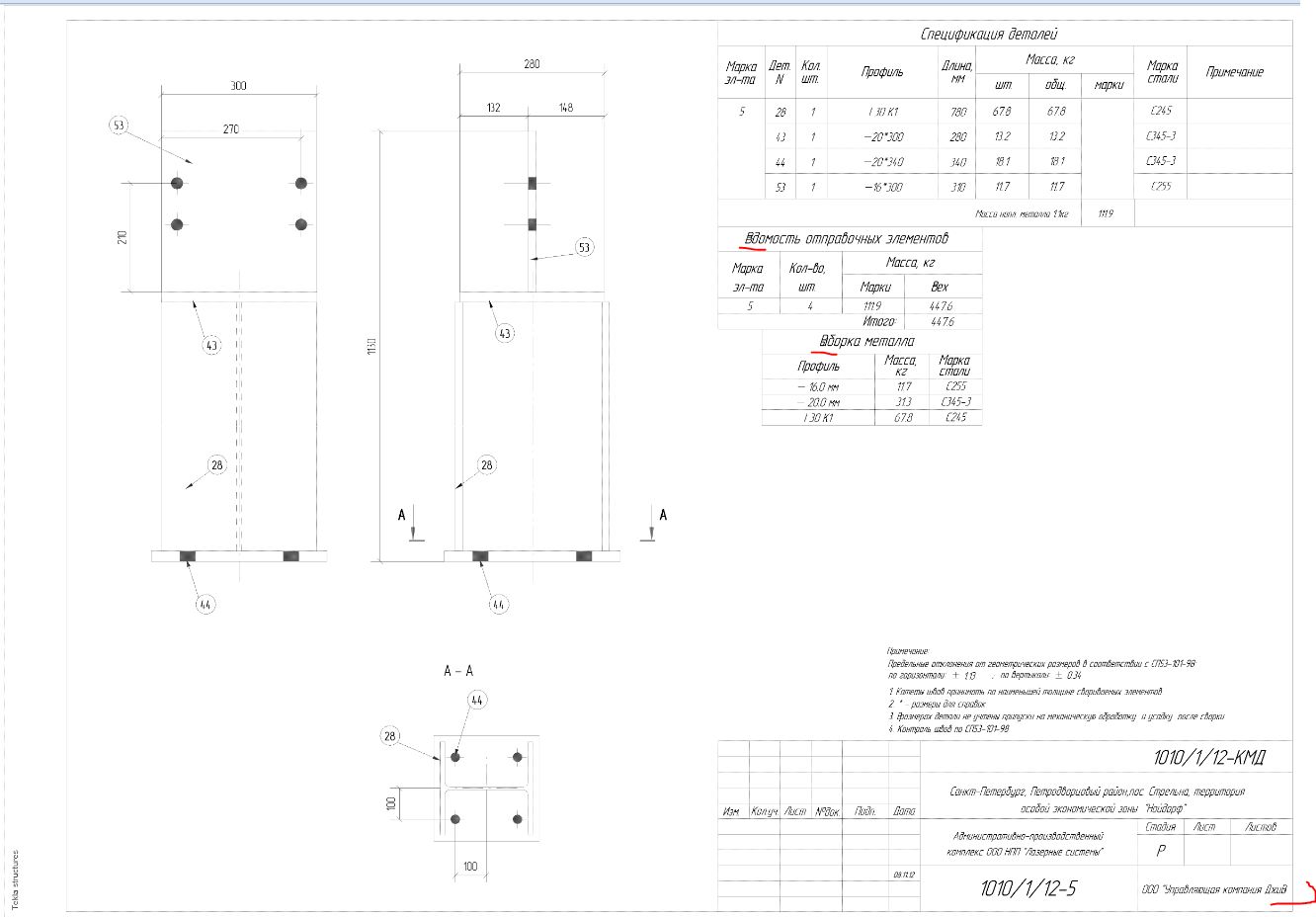

Проблема с "наползанием" букв. Судя по всему только после буквы В
И в таблице название фирмы не до конца влезает, хотя при просмотре перед печатью влазит.

налезание букв- в шаблоне измени шрифт
Re: Заголовки спецификаций
Вообще ведомости разрабатывал я. могу точно сказать что это глюк.
Давай ко мне в скайп. Мой ник wildomen. Разберемся что это у тебя.
С длинной в названии фирмы все понятно. просто шаблон не рассчитан на такой длинный вариант это можно быстро исправить.

похоже на глюк
