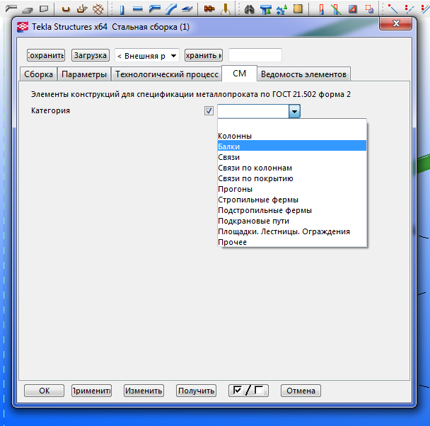

Подскажите пожалуйста, как сделать свои закладки и выпадающие списки в свойствах сборки. В 18.0 в свойствах сборки есть закладка
где можно выбрать тип элемента для тех. спецификации стали. Можно ли сделать такое же самому для 17-й.

изучай файл objects.inp

блин...трудно объяснить...эти файлы отличаются у всех
группа /* Part attributes */ например
внутри что-то типа tab_page("KM_KMD")
глубже attribute("UNI_TYPE", "Унифицированный тип элемента:", option, "%s", no, none, "0.0", "0.0")
в общем, как мог...
скидывай свой файл - ткнет кто-нить, кто быстрее успеет

Андрей, если про то, как вызвать эти свойства сборок, то переключиться на "выбирать сборки" и дальше смотреть свойства сборки. Файл нашел. надо было смотреть в среде RUS, а я смотрел в common.
И подскажите, пожалуйста, если в objects.inp задаю строку (скопировал из 18-й): attribute("kategoriya_TSS", "Категория", option,"%s", no, none,"0.0", "0.0") и дальше идет список, то в дереве атрибутов редактора шаблонов этот список не видно, но использовать их можно. А чтобы пользовательские параметры были видны и в дереве атрибутов, то надо внести их в файл contentattributes_userdefined. Правильно я понял или нет?
