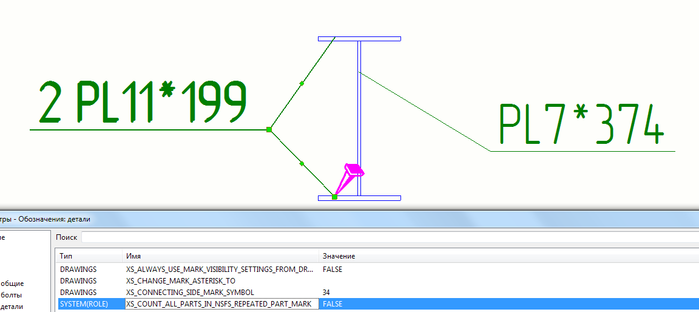

Добрый день, сталкивался ли кто то с такой проблемой: есть расширенный параметр XS_ COUNT_ BOTH_ PARTS_ in_ NSFS_ part_ MARK
https://teklastructures.support.tekla.c ... _PART_MARK , который судя по описанию на сайте служит для скрытия/отображения количества деталей в объединенной метке.
Безымянный 1.png (16.5 КБ) 17495 просмотров
Однако, на практике, при изменении параметра на чертежах никаких изменений не происходит, и как отображалось количество деталей, так и отображается.

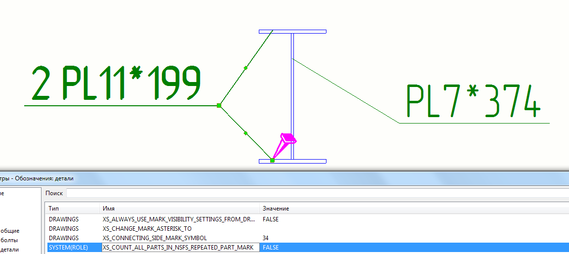

UPD. Работает если одна из пластин скрыта за другой.
Кто нибудь знает, как убрать двойку в случае как на скриншоте?

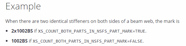

нужно испольховать
XS_​PART_​MERGE_​MAX_​DISTANCE
XS_​MIN_​MERGE_​PART_​COUNT
а XS_​COUNT_​BOTH_​PARTS_​IN_​NSFS_​PART_​MARK это для подписи если деталь стоит с двух сторон

Сообщение myelvin » 12 фев 2019, 16:38
Эти параметры отвечают за инициализацию автоматического объединения меток. Вопрос в том, можно ли уже в объединенных метках убрать количество деталей. В расширенных параметрах нашел только параметр, отвечающий за разделитель между содержанием метки и количеством входящих меток. В итоге получается отвратительная картинка, приходится раздельные метки натягивать друг на друга.
Слева метки натянуты друг на друга, справа объединены. Задача избавиться от двойки.
