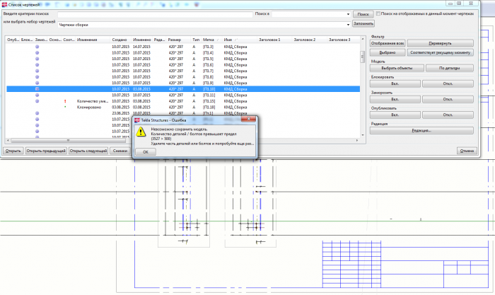

Сообщение Дмитрий » 03 авг 2015, 09:52
Переустановили Винду, поставили 20 теклу, поставили среду КМД_РУС 2 и при работе в многопользовательском режиме появляется такая проблема
Re: Непонятная ошибка
Сообщение DrBianko » 03 авг 2015, 10:33
Лицензия "Разработчик"?
Дмитрий
Сообщения: 69
Сообщение Дмитрий » 03 авг 2015, 10:56
Да все так, причем когда 21 теклу поставили, так же все выдало
Re: Непонятная ошибка в Tekla Structures
Сообщение DrBianko » 04 авг 2015, 15:17
Вам необходимо приобрести лицензию "Детализация стальных конструкций". Лицензия разработчик позволяет работать с моделями содержащих не более 500 деталей.
