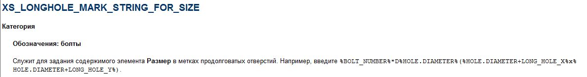

Доброго всем дня!
Используя, расширенный параметр XS_LONGHOLE_MARK_STRING_FOR_SIZE,
возник следующий вопрос: как округлить посчитанную длину? А то лишние десятичные знаки мне не нравятся :?

Можно свой шаблон сделать и туда что угодно вставить
Re: Формулы в расширенных параметрах Tekla Structures
Сообщение CuPo>I<a » 10 мар 2014, 18:27
не надо делать никаких шаблонов
есть файл contentattributes_global.lst - его надо подправить
ЗЫ правильно писать ов. отв. :geek:

Сообщение Таран Д. А. » 11 мар 2014, 10:10
CuPo>I<a писал(а):не надо делать никаких шаблонов
Согласен можно и так.
Просто за одной хотелкой сразу обычно следует еще несколько. А редактор шаблонов более гибок.

Сообщение meart » 11 мар 2014, 10:31
спасибо попробую и напишу правильно ^^,
А редактирование contentattributes_global.lst ведь будет влиять на само значение переменной, т.е. в переменной сразу будет храниться округлённое значение?? да?
P.S. если делать шаблонами, длина линии выноски будет на максимальное число символов шаблона... мне не нравится >_> хоть и в данном случае, не сильно будет заметно

Сообщение CuPo>I<a » 11 мар 2014, 11:12
meart писал(а):...да?
да

Сообщение Таран Д. А. » 11 мар 2014, 14:41
Можно делать в одном шаблоне несколько с разными длинами и выбирать их автоматом по количеству символов. Это не сложно но не так просто для новичка.
