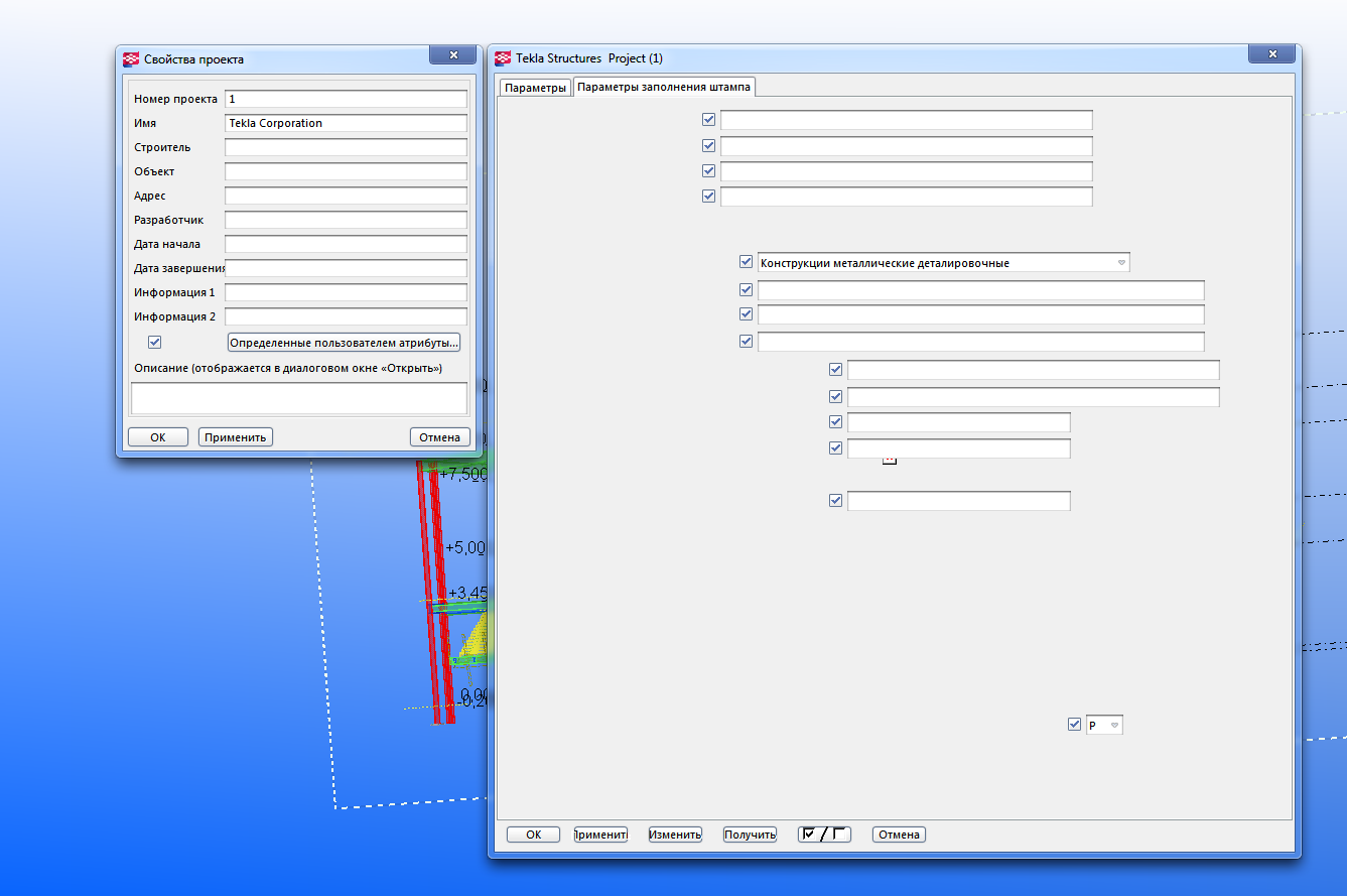

У меня вот такой глюк. TS 18.0 (КМД РУС 1), нет подписей к графам в пользовательских свойствах проекта. Большого опыта проектирования в TS пока нет, сделал только один проект и вроде только это и заметил.
Re: Совместимость с 18-ой версией
paps у вас просто картинки остались в Tekla Structures\17.0\nt\bitmaps,
скопируйте их и все будет нормально,
сейчас вот сидим готовим КМД Рус2, там все учтем
Alex, спасибо!!! Все получилось.
