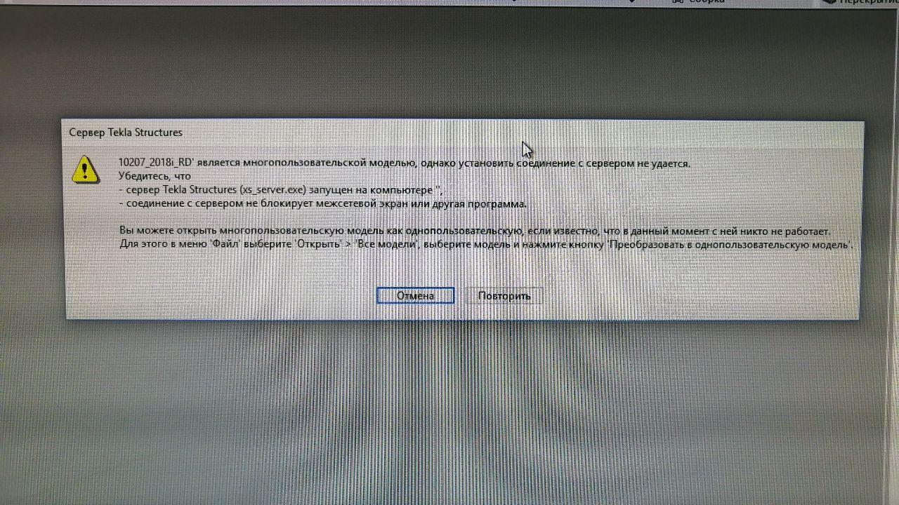

Здравствуйте, возникла такая ситуация. При попытке открыть теклу стало появляться такое сообщение. Потом выяснилось, что файл. This_is_multiuser_model стал пустыми
Заменили этот файл на такой же из соседей модели и все заработало
Кто-то сталкивался? Из-за чего он опустел?

Часто такое происходит.. Грешим на сеть или сам мультиюзер.. Помогает просто открыть данную модель с нужным сервером заново , (который был до этого )

Спасибо. А связи с версией или сервис паками не было обнаружено?
Re: This_is_multiuser_model стал пустыми в Tekla Structures
Сообщение Yura » 08 апр 2020, 14:40
Нет.. И в 2016, и в 20.1.. И 2017.. 2018i не помню.. В 2018i основная проблема модель закрывается после сохранения..у многих пользователей
У кого-то кстати , была такая проблема в 2018i?
Модель сохраняется.. Закрывается.. И остаётся текла открытая без модели.
