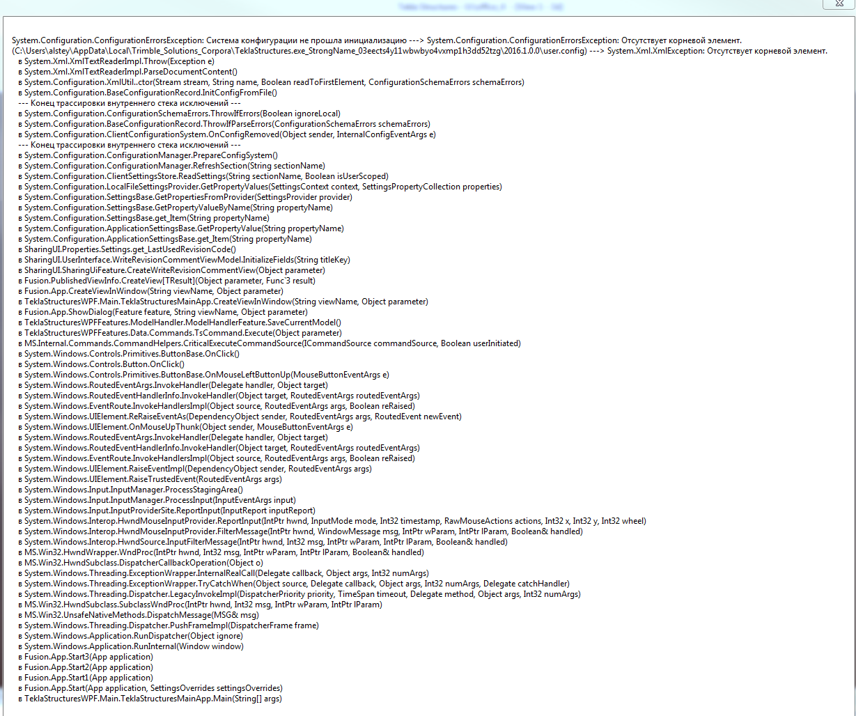

При попытке сохранения модели выдает ошибку (прилагается). При открытии этой же модели в однопользовательском работает и сохраняется. Есть мысли?

Давайте сюда ваш user.config - посмотрим.
з.ы. думаю что просто грохнуть его - хуже не будет.
