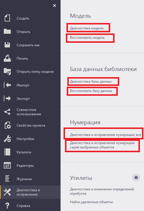

Re: Неустранимая ошибка: модель на диске повреждена...
Я тоже с таким столкнулась. Вот что мне помогло:
1) зашла в папку модели и удалила поврежденные фалы с расширением ".db1" и ".db2", (я эти файлы выделила на картинке), потом файлы автосохранения ".db1.bak" и ".db2.bak" переименовала - удалила в конце окончание ".bak". но мне эта операция помогла только на время только чтобы открыть мою поврежденную модель, так как в последующие разы после сохранения файла, моя модель опять повреждалась.... Но у некоторых продолжает работать все в норме. Поэтому можно попробовать второй шаг:
2) Открываем нашу модель и заходим в меню модели, выбираем "Диагностика и исправление". там я выбрала 6 пунктов диагностики и мне этого хватило, чтобы эта ошибка больше не повторялась: "Диагностика модели" и "восстановление модели", "Диагностика базы данных" и "восстановление базы данных", ну и последнее "диангностика нумерации", как на картинке. Вот:
Добрый день, а как вы потом открывали модели если у вас удалены баковские файлы?alex_sashka_3 писал(а): ↑01 сен 2018, 14:55Я тоже с таким столкнулась. Вот что мне помогло:
