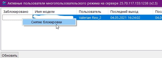

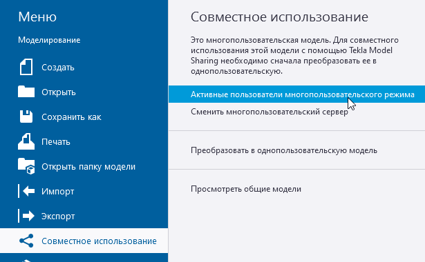

EL_Rigo
Регистрация: 04 май 2021, 12:27
Re: Ошибка сохранения Tekla Structures
Сообщение EL_Rigo » 04 май 2021, 12:41
Тема давняя, некропостингом не занимаюсь, но решение здесь оставлю.
