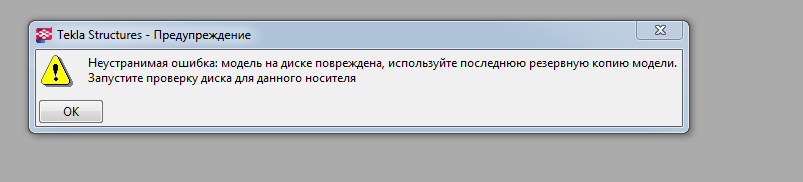

Re: Ошибка: "Память модели повреждена. Сохранение невозможно
УФ, падает модель по многу раз в сутки, постоянные откаты.
Работа в локальной сети, многопользовательская.
Выдает при сохранении или любом обращении к модели на серваке подобную ошибку:
"Неустранимая ошибка: модель на диске повреждена, используйте последнюю резервную копию модели. Запустите проверку диска"
Перепробывали множество вариантов, их описывать не будут(чтобы не ограничивать вашу фантазию).Прошу высказать ЛЮБЫЕ предположения в чем может быть проблема.
Версия 20.0 сп5.
Мультюзер сервер на отдельном ПК, файловый сервер на отдельном.
Версия 20.0 сп5.

Проблемма с файловым сервером 100%, имели такую ошибку при работе через яндекс диск. Скорее всего многопользовательский сервер снимает блокировку раньше чем файловый.

Можно конкретней? Наблюдаю такую же проблему только работаем в однопользовательском режиме. Что может являться слабым местом? Диск? Сеть? Или может человеческий фактор?Danila_ZLT писал(а):Проблемма с файловым сервером 100%, имели такую ошибку при работе через яндекс диск. Скорее всего многопользовательский сервер снимает блокировку раньше чем файловый.

Ну жесткому диску точно каюк, сеть то тут причем? Если вы в однопользовательском через сеть имеете пробелемы, то тут явно сеть виновата.madbittern писал(а):Можно конкретней? Наблюдаю такую же проблему только работаем в однопользовательском режиме. Что может являться слабым местом? Диск? Сеть? Или может человеческий фактор?Danila_ZLT писал(а):Проблемма с файловым сервером 100%, имели такую ошибку при работе через яндекс диск. Скорее всего многопользовательский сервер снимает блокировку раньше чем файловый.
Экспериментальным образом было установлено,что проблема в модели, никак не в диске или сети. К сожалению утром тоже столкнулся с данной проблемой.
