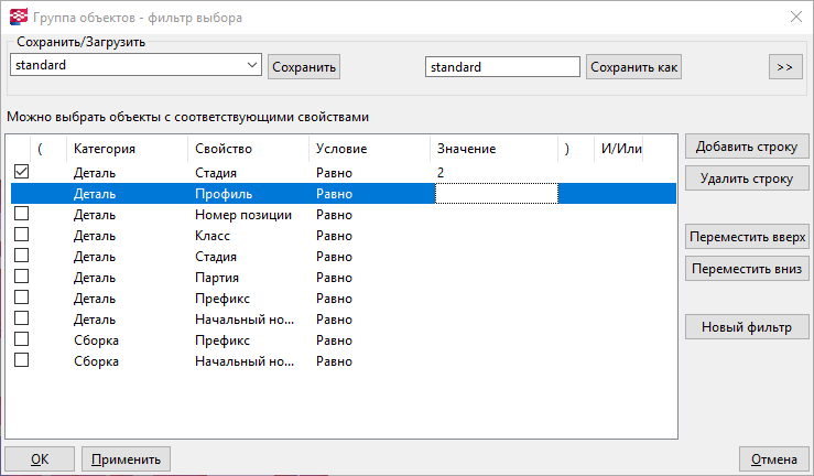

Кто сможет подсказать как средствами API создать свой фильтр выбора деталей, желательно не обращаясь к файловой системе (не создавать файл с параметрами фильтра, загружать и применять его). Для чего это нужно: хочу сделать макрос, который устанавливает фильтр выбора по определенному свойству выбранной детали. Например выбрал балку в стадии 2, запускаю макрос и он устанавливает текущее значение фильтра выбора как: Деталь -> Стадия -> Равно -> 2
Включить фильтр выбора средствами API

Решили задачу с помощью CuPo>I<ы, если кому нужен код, работает в Текле 21.1 , на более поздних нужны небольшие изменения.
Макрос устанавливает фильтр выбора, по классу (цвету) выбранной детали
