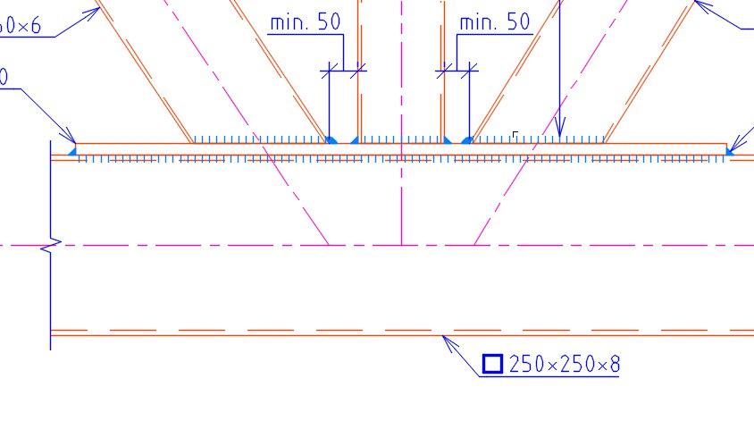

Добрый день! Подскажите, пожалуйста, если возможность реализовать данный узел с помощью стандартных компонентов?

Отдельно пластину узлом. А потом крепите раскосы на пластину стандартным компонентом
Re: Узел по серии в стандартном компоненте
Сообщение Yura » 26 май 2020, 17:32
расцентровки только компонентом не будет
только если компонент на всю ферму (и он есть, S78)

наверное быстрее сделать пользовательский компонент.
