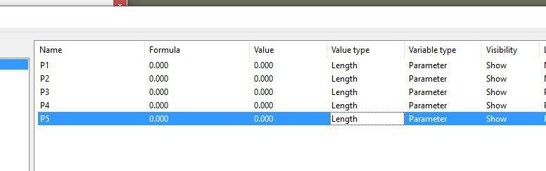

Сообщение Clela » 08 апр 2020, 15:10
При создании пользовательского компонента, есть ли возможность сделать выпадающее меню (потом в окне свойств компонента), в котором будет возможность выбрать параметр из заданых мной в этом окне:

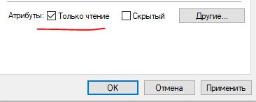

Сообщение meart » 02 июн 2020, 08:16
Чтобы диалоговое окно не пересохранялось после редактирования компонента необходимо сделать этот файл доступным только для чтения ("j:\TeklaStructuresModels\Главный корпус. Здание ГТУ. Каркас\CustomComponentDialogFiles\Разделки.inp"):
установив эту галочку в свойствах файла
