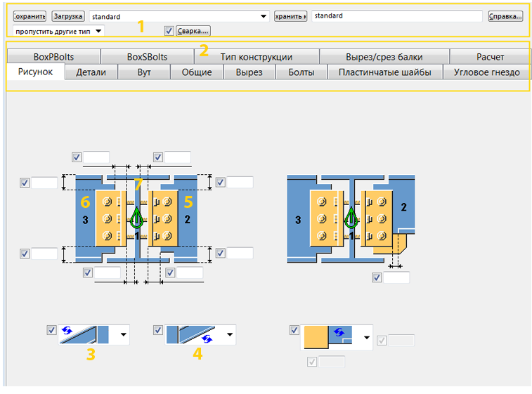

Свойства компонентов
Каждый компонент имеет диалоговое окно, в котором можно задать свойства компонента. Открыть это диалоговое окно можно, дважды щелкнув компонент в каталоге Приложения и компоненты.
На рисунке ниже показан типичный пример стального соединения — Сопряжение балки с колонной или балок. Через уголки с двух сторон (143). В диалоговых окнах для бетонных компонентов и компонентов армирования могут содержаться другие параметры.
Re: Как пользоваться системными компонентами в Tekla Structures , интерфейс, советы по настройке
Сообщение Yura » 08 апр 2020, 11:43
В верхней части диалогового окна можно сохранять и загружать предварительно определенные настройки. В некоторых компонентах имеются кнопки для доступа к болтам, сварным швам и свойствам DSTV.

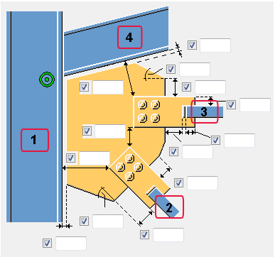

На рисунке ниже цифрами 1–4 показан порядок выбора деталей. Детали синего цвета должны уже существовать в модели на момент создания компонента.

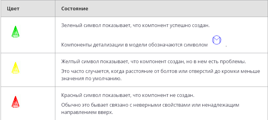

Состояние компонента
После добавления компонента Tekla Structures показывает состояние компонента с помощью символов, приведенных в таблице ниже. Дважды щелкните символ, чтобы открыть свойства компонента.

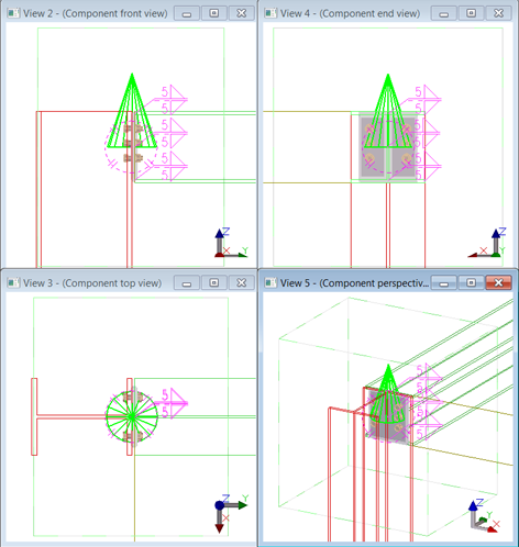

Просмотр компонента в модели
Можно создать несколько видов компонента, чтобы просмотреть его с различных точек зрения.
Щелкните символ компонента в модели, чтобы выбрать компонент.
Щелкните правой кнопкой мыши и выберите Создать вид > Виды компонента по умолчанию .
Tekla Structures создает четыре вида: спереди, сверху, сбоку и в перспективе.
На рисунке показаны создаваемые по умолчанию виды соединения Сопряжение балки с колонной. Торцевая пластина (144).
