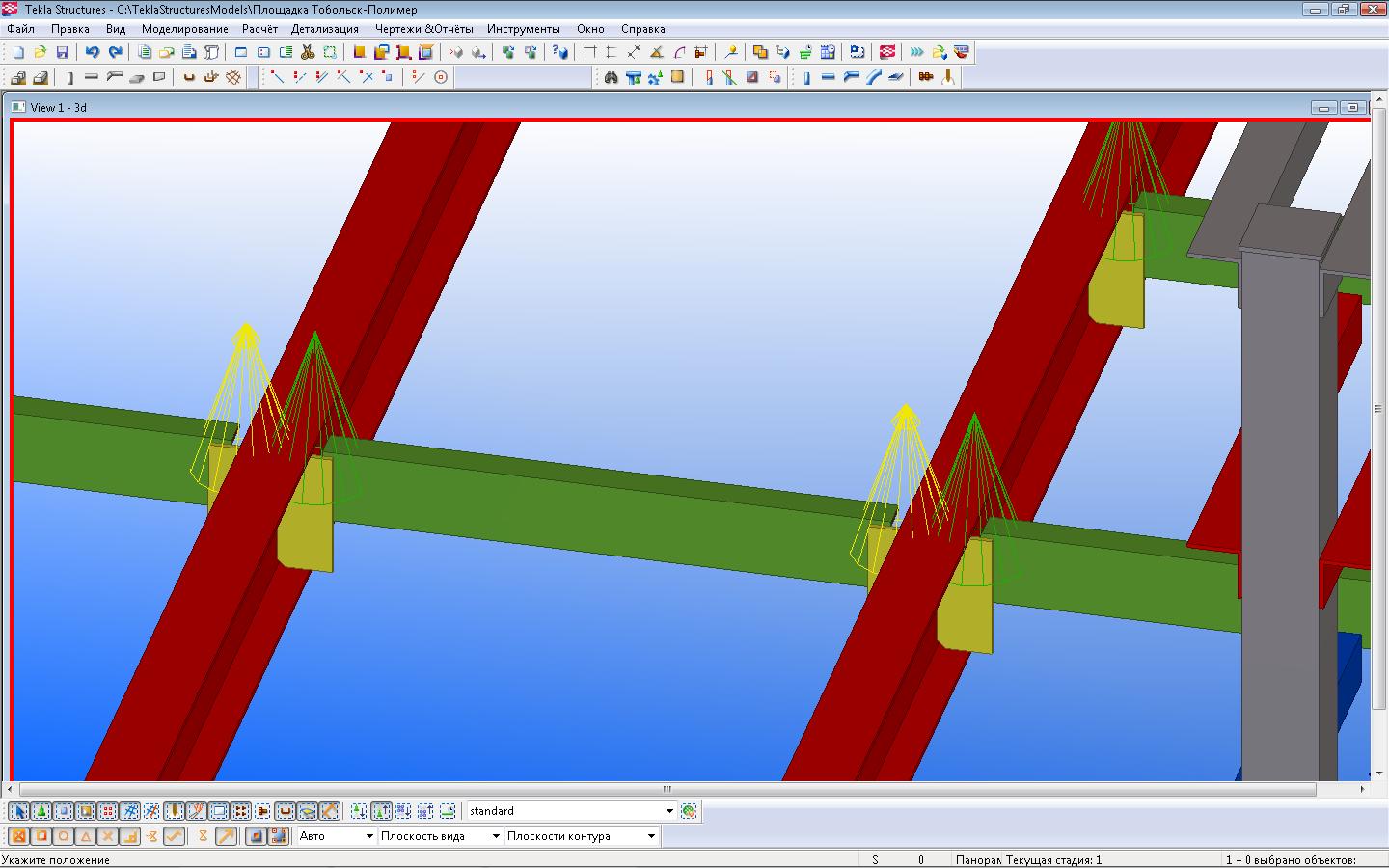

Был создан компонент, в котором через ребро соединялись двутавр (главная балка) и швеллер.
В компоненте есть 2 пластины с болтами, которые включаются в зависимости от того, с какой стороны подходит швеллер к двутавру. Переключатель "создать 1ю пластину" позволяет выводить 1ю или 2ю пластину, в зависимости от узла. На вторую пластину Tekla ругается и пишет что "недостаточное расстояние до кромки болта" Это при том, что пластины одинаковые. Компонент и фото экрана прилагаю.

Ну и пусть ругается). Тебе что от этого плохо что ли)

Если ругается, значит есть ошибка, в чем она я понять не могу. Выложенный ранее компонент содержал ошибку, которую я исправил, архив закачан заново. Проблема пока та же.
