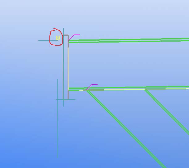

Добрый вечер, подскажите пожалуйста, как можно сменить положение ошибочно указанной точки вставки пользовательского компонента.

Компонент деталь. Как сместить сам компонент я знаю. Но мне нужно сместить желтый квадратик в самом компоненте так, чтоб он распологался немного ниже, на вспомогательной плоскости, а то компонент вставляется не туда, куда надо.

drpta писал(а):Компонент деталь. Как сместить сам компонент я знаю. Но мне нужно сместить желтый квадратик в самом компоненте так, чтоб он распологался немного ниже, на вспомогательной плоскости, а то компонент вставляется не туда, куда надо.
Внутри компонента передвинь детали

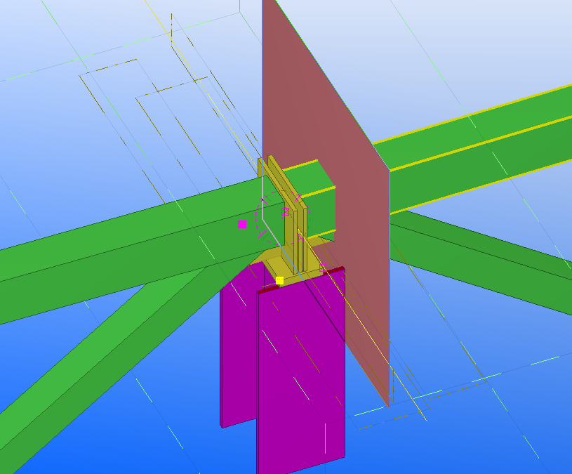

Подскажите можно ли произвольно задать точку вставки компоненты "соединение" (соответственно чтобы плоскости компоненты проходили через данную точку, точнее чтобы она было началом координат)?

beta писал(а):Подскажите можно ли произвольно задать точку вставки компоненты "соединение" (соответственно чтобы плоскости компоненты проходили через данную точку, точнее чтобы она было началом координат)?
С Уважением, ко всем пользователям данной программы
Если вы применяете что то кроме "соединение" скорее всего вы делаете что-то не так.
Если скрин от того узла который вам нужен то просто вы делаете не то и не так.
Узел соединяет любой профиль и другой профиль (но не пластину и профиль)
Узел может соединять в одной точке несколько балок.
1) Все болты подрезки и сварки только в компонентах. (если иначе то это не по фен-шуй). Ни один болт, ни одна сварка ни одна пластина не должна находиться вне компонента. Для того чтобы не рушить логику всей модели я рисую бетонную опору чтобы опорная плита была результатом соединения “проволоки” колонны и “проволоки” бетонного основания.
2) Соединения соединяют только "проволоку с проволокой" балку с балкой (не имеет значения ферма она или иное)
3) Крайне редко нужно использовать СТЫК . Если вы за год использовали более 5 таких компонентов, значит что-то вы делаете не так. Исключение гнутые конструкции.

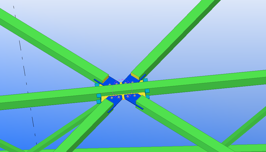

Прилагаю рисунок к своему вопросу
Re: Точка вставки компонента Tekla Structures
Сообщение Таран Д. А. » 17 янв 2013, 11:34
Ваш узел должен соединять 5 профилей: колонну и 4 балки ферм
Главная деталь колонна остальные 4 второстепенные (через SHIFT)
Узел готов :)

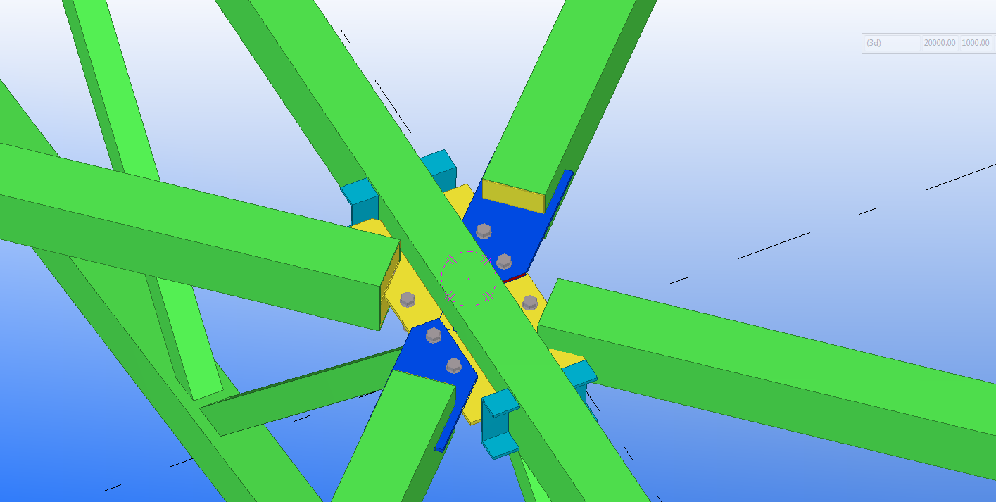

Дмитрий именно так я и создаю компонент. Иногда три-четыре раза создаешь один и тот же компонент и только после таких манипуляций плоскости кмпоненты отображаются в узле пересечения. (не фэн шуй. думаю что где-то делаю не так). Иногда результат от применения компоненты не всегда тот который ждешь и вот тут совсем не понятно. На части элементов он работает, на некоторых отдыхает и тут к программе притензий нет. Правильность придет с опытом. прилагаю рисунки результатов работы одного и того же компонента.

beta писал(а):Дмитрий именно так я и создаю компонент. Иногда три-четыре раза создаешь один и тот же компонент и только после таких манипуляций плоскости кмпоненты отображаются в узле пересечения. (не фэн шуй. думаю что где-то делаю не так). Иногда результат от применения компоненты не всегда тот который ждешь и вот тут совсем не понятно. На части элементов он работает, на некоторых отдыхает и тут к программе притензий нет. Правильность придет с опытом. прилагаю рисунки результатов работы одного и того же компонента.
С Уважением
Ошибка в последовательности выделения деталей. Он а должна совпадать с очередностью выделения при создании.
Посмотреть очередность можно внутри компонента в дереве. Все главная и второстепенные детали в дереве в порядке выделения.
Вообще просто скопируй зеленые балки от объекта к объекту. компонент точно вставится.

Ферма в этом пролете наклонена вдругую сторону. Тебе схему скинуть, может у тебя получится ;-)?
Denis
Сообщения: 97
Сообщение Denis » 22 янв 2013, 13:23
Поворотом копировать тогда получится
