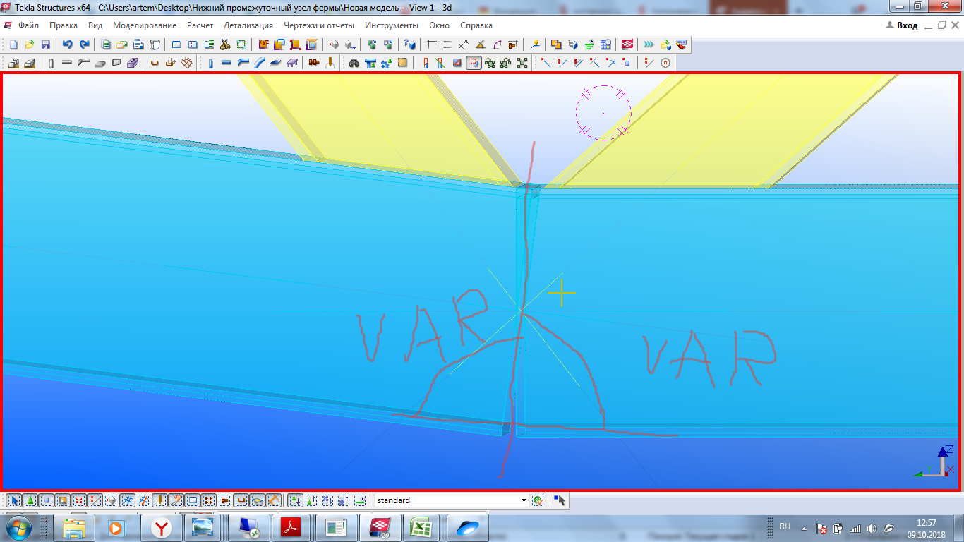

Добрый день, может кто-то сталкивался с этим - подскажите. Необходимо в компоненте выставить плоскость подгонки на заданный угол, который вычисляется. Понятно, что можно создать невидимый профиль и привязать к его центральной плоскости, но как выставить этот профиль на заданный угол относительно главной детали? Необходимо для нижнего пояса фермы из квадратной трубы, профили подходят к друг другу каждый раз под разным углом. Заранее спасибо.

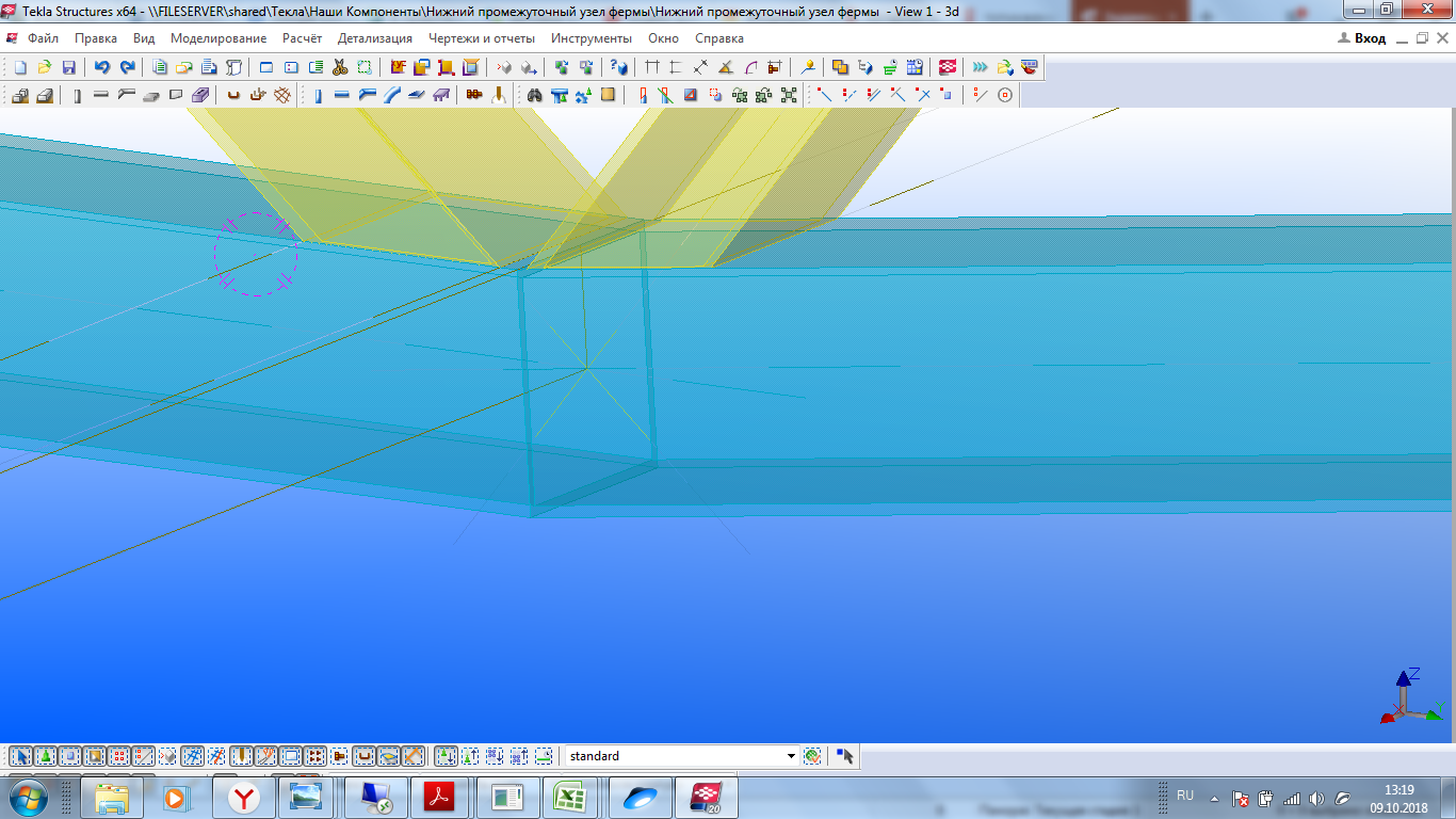

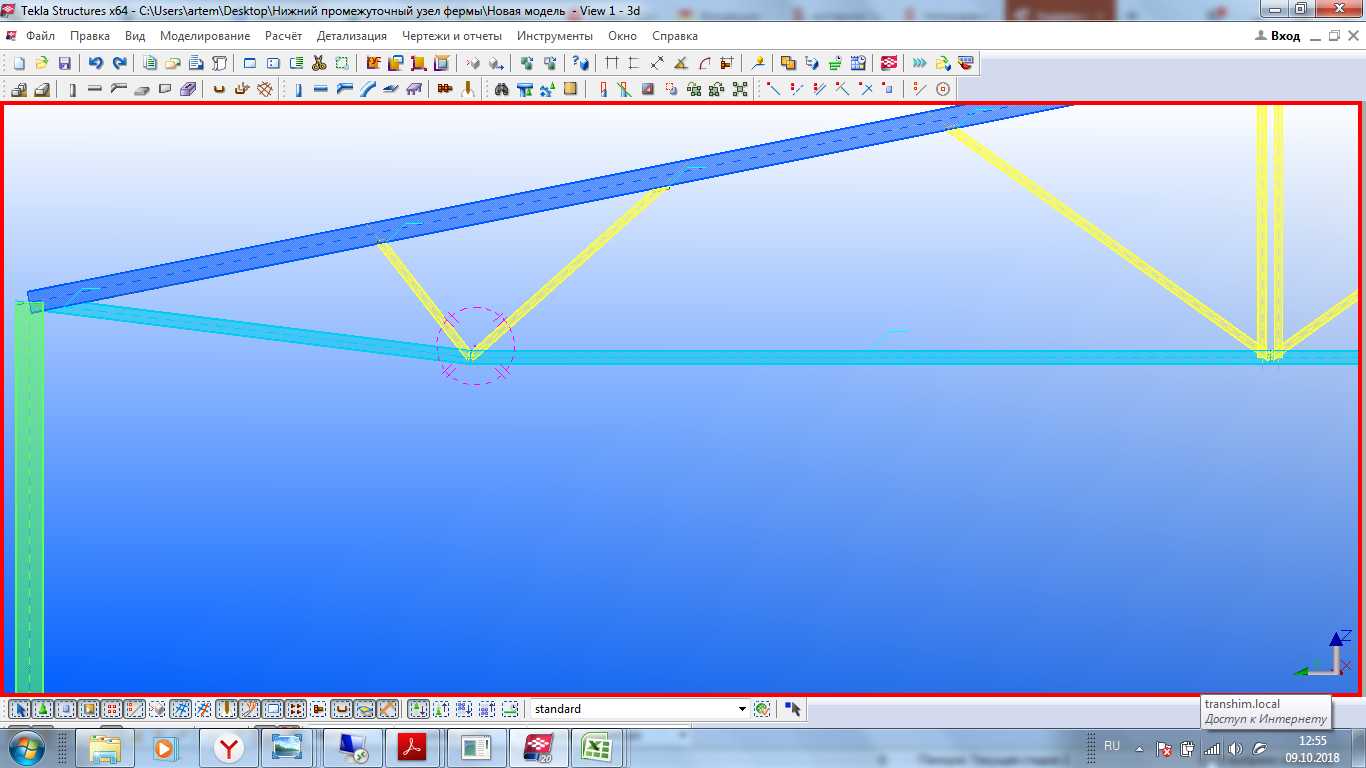

Вложил три картинки, как мы это делаем сейчас.
3. Нижние профили подрезаем всегда на глаз. Но если автоматизировать, то плоскость подгонки нужно выставить посередине угла между профилями.
2. Подрезали верхние стойки, профили нижнего пояса всегда подходят друг к другу под углом, сам пояс может быть не параллелен полу.
1. Скидали профили в ферму
