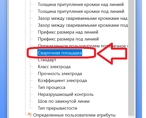

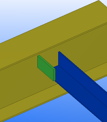

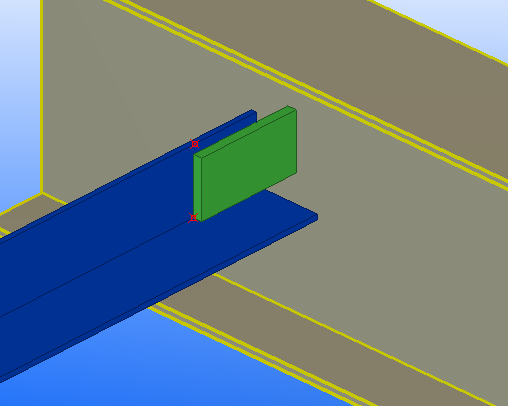

Здравствуйте уважаемые инженеры, хотелось бы узнать какой параметр и где, нужно вписать в компонент что бы можно было в диалоговом окне менять сварные швы с заводского на монтажный и наоборот не могу найти:( еще помогите разобраться в положении деталей, допустим я хочу сделать такой узел Рис1, делаю, ставлю сварные швы, узел ставится нормально, но когда меняется направление узел отражается вместе со швами рис2, как мне задать его положение в зависимости от направления или угла? хотя бы подскажите в какие дебри идти и где ковыряться?

1)Вот оно. Просто перевод хромает.
2) Используй сварку по кругу.
