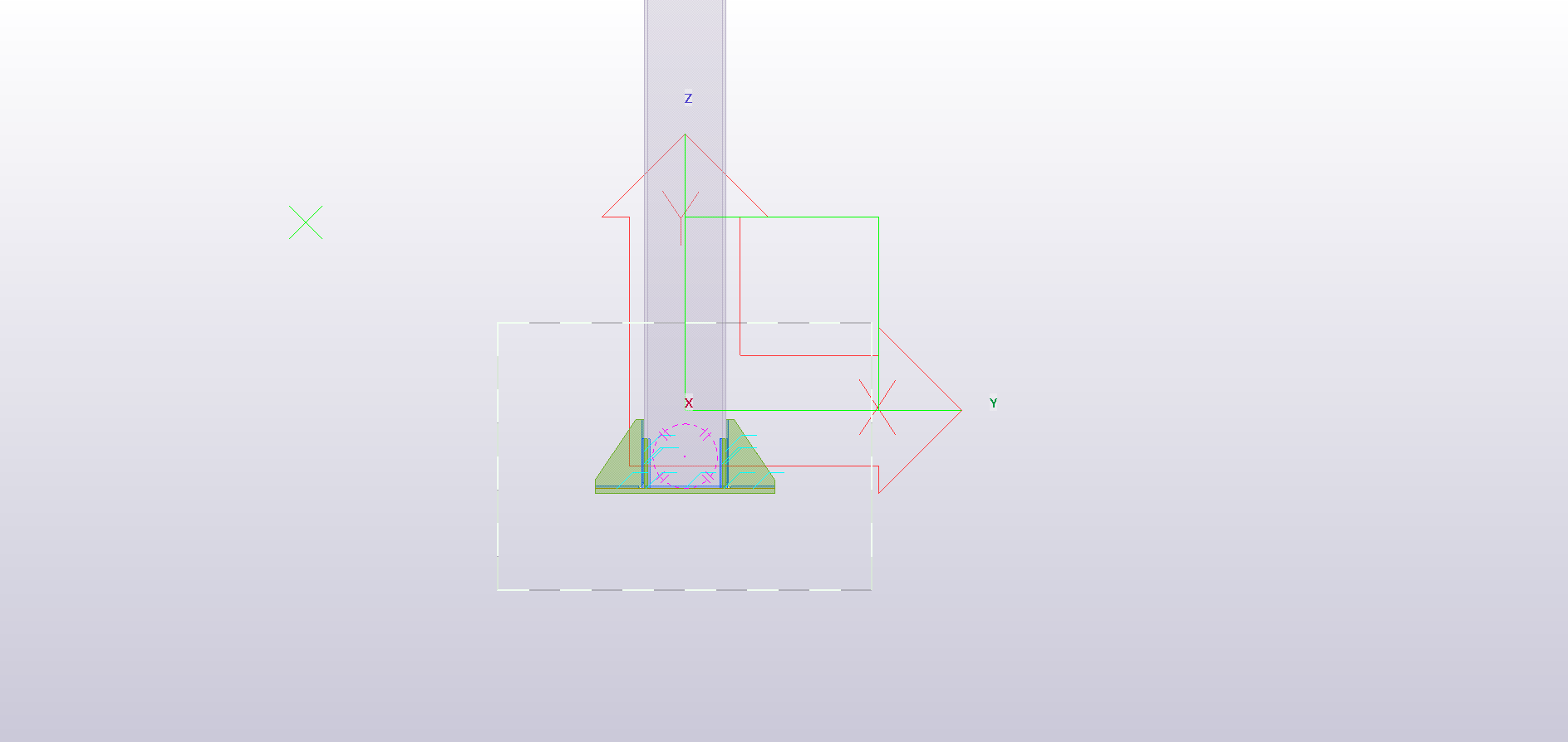

Господа, если кто-то уже работал в новой Текле, подскажите как быть.
В редакторе компонентов по сравнению, например, с 20-й версией пропала сетка координат. На прилагаемом снимке вид узла спереди, на котором было бы неплохо увидеть отметки базы колонны -0,300 и 0,000 в качестве ориентира, но никаких отметок нет. На виде сверху и в перспективе сетка также отсутствует, ориентироваться очень сложно.
Кто-нибудь знает, как включить отображение сетки в редакторе компонентов?

мне кажется, она там и не должна быть... пространство редактирования компонента не попадает в пространство "действия" сетки..
запросите деталь в редакторе компонентов.. какие у них отметки?

Да, мне вот уже подсказали что осей и отметок в редакторе нет и никогда не было, очень жаль, было бы удобно.
