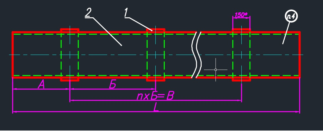

Пока до конца не понятна логика программы. Необходимо создать сборку раскоса: коробка из швеллеров состыкованная через листы как на рисунке. Просто коробку создаю через "сдвоенный профиль" . Как лучше добавлять листы? Нужно ли создавать всю сборку как компонент?

просто как балки, вручную. компонент не нужен. в сборки объединяйте с помощь сварки.
