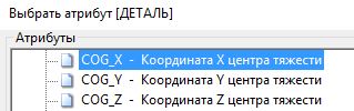

1) в компоненте есть возможность использовать атрибуты шаблонов.. в свою очередь есть вот такие:
создать какой-нибудь объект в этих координатах и использовать его для привязки линий плоскостей и расстояний.. (но это больше из разряда "финт ушами" :D ).. пробуйте и у вас получится.

"1) в компоненте есть возможность использовать атрибуты шаблонов.. в свою очередь есть вот такие:"
А можно подробнее как использовать атрибуты шаблонов в компоненте, не смог разобраться, может есть какой-нибуть туториал или видео в ютубе?

Как использовать атрибуты шаблонов разобрался, Спасибо))
COG_X - использует глобальные точки, возможно ли задавать центр тяжести по локальным точкам? Из за глобальных координат у меня возникают трудности.

Разобрался с помощью атрибутов START_X, но как то это слишком мудрено, почему не могли сделать атрибут для локальных координат...
