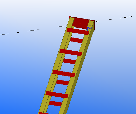

Создал компонент(спаренный швеллер с накладками) но он жутко тормозит из -за макроса массив объектов(шаг планок сделал им). Кто как делает подобные компоненты, что бы было меньше тормозов??

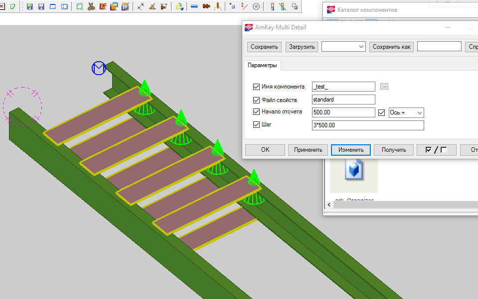

Что массив вложенный в компонент, что условия будут тормозить в любом случае. Тем более последнее еще и ограниченное. Сколько заложил столько и будет. Даже если в standard Сделать 1 шт, компонент будет просчитывать сначала все, потом ставить только 1 - Тормоза.
Я решил у себя эту проблему через плагин, тормозит если уж очень много их :) :

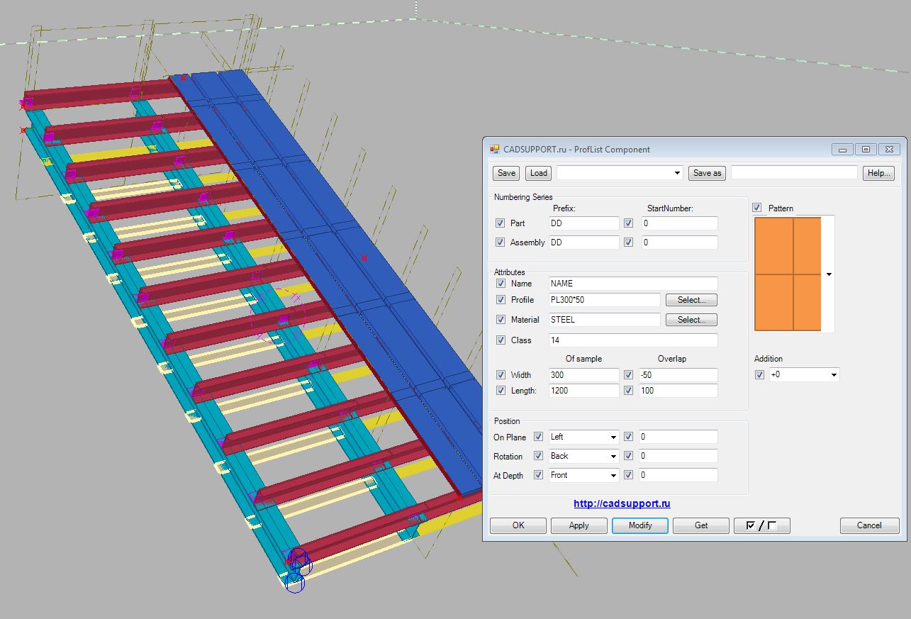

как вариант можно посмотреть тут аналогичные массивы генерируется влет.
Например так

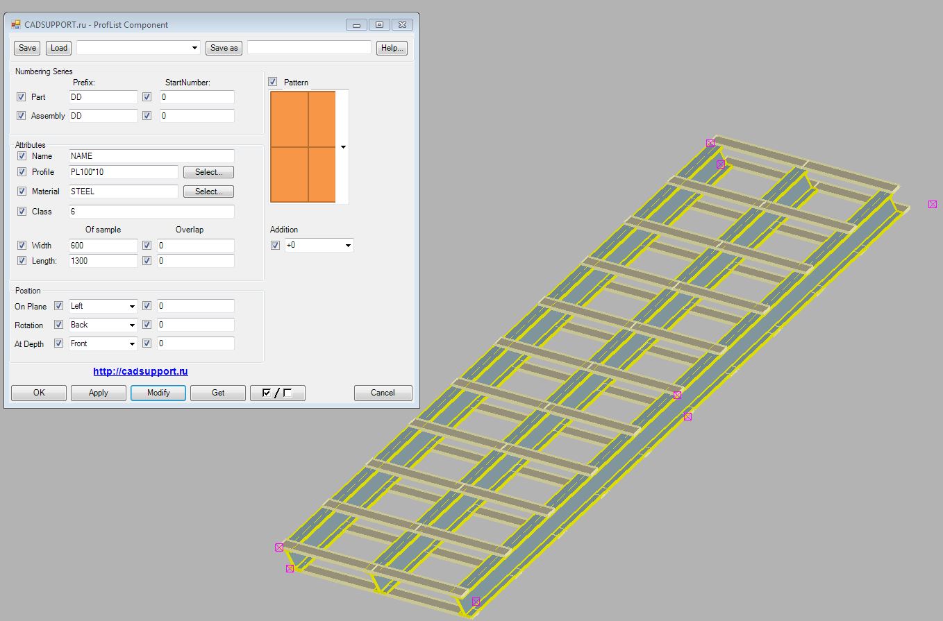

Двухмерные массивы объектов в трехмерном пространстве
Или так.
еще один пример создания группы трехмерных массивов
Вся геометрия создана с помощью одного и того же компонента.
Просто разные профиля и настройки массивов. Причем на моей, весьма медленной по нынешним временам машине - летает без вопросов.
Разве, что когда массивы керамической плитки создаешь, там может подтормаживать, когда за сотни элементов в одном массиве переваливает.

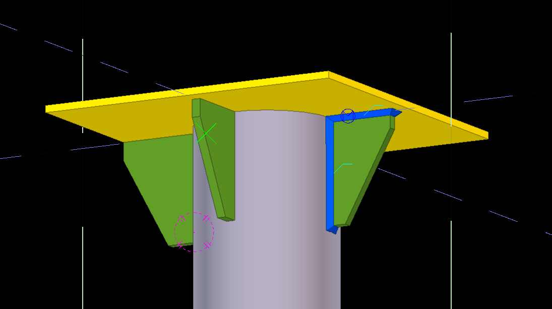

Добрый день господа столкнулся с такой проблемой в компоненте выполняю радиальный массив из 3х ребер, провариваю основной элемент массива остальные не привариваются , если провариваю все отдельно все равно при установке компонентов оставляет только ту сварку что на основной детали . Возможно ли радиально переносить сварку ? Иначе я не вижу смысла в массиве если он не проваривает элементы.

В массив сварку тоже нужно добавлять

К сожалению она не добавляется!
Re: Массив объектов в компоненте Tekla Structures
Сообщение CuPo>I<a » 09 сен 2019, 14:35
в "способ копирования" есть опция "все связанные объекты". Не помогает тоже?
