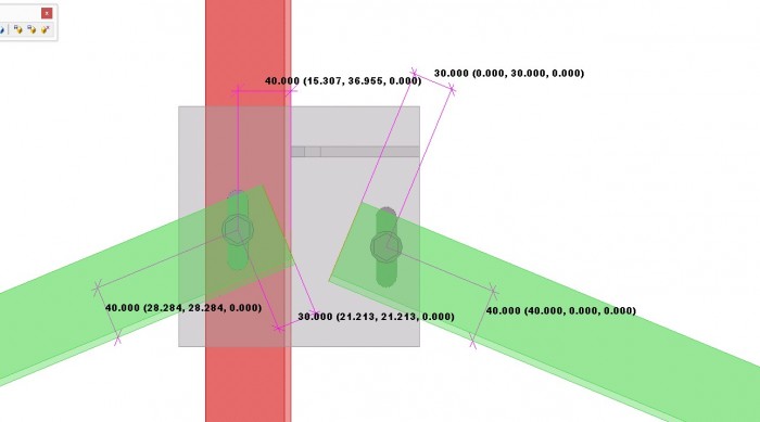

Доброго времени суток.
Зеленые балки во всём проекте приходят в узел с различнымы углами. Добился перпендикульярного среза, однако теперь проблема с болтами. необходимо сохранить указанные на картинке размеры, и направление овального выреза. Кому не сложно помогите пожалуйста разобраться=( уже второй день не отрываясь думаю над этим.
Пробовал привязывать болты к зеленым балкам, они двигаются вместе с овальным отверстием. Размер подрезки можно уменьшать или увеличивать, лишь бы болты были на указанных расстояниях.
Спасибо за внимание.
Внутр радиус.rar
(5.7 КБ) 1540 скачиваний
необходимо сохранить указанные растояния
