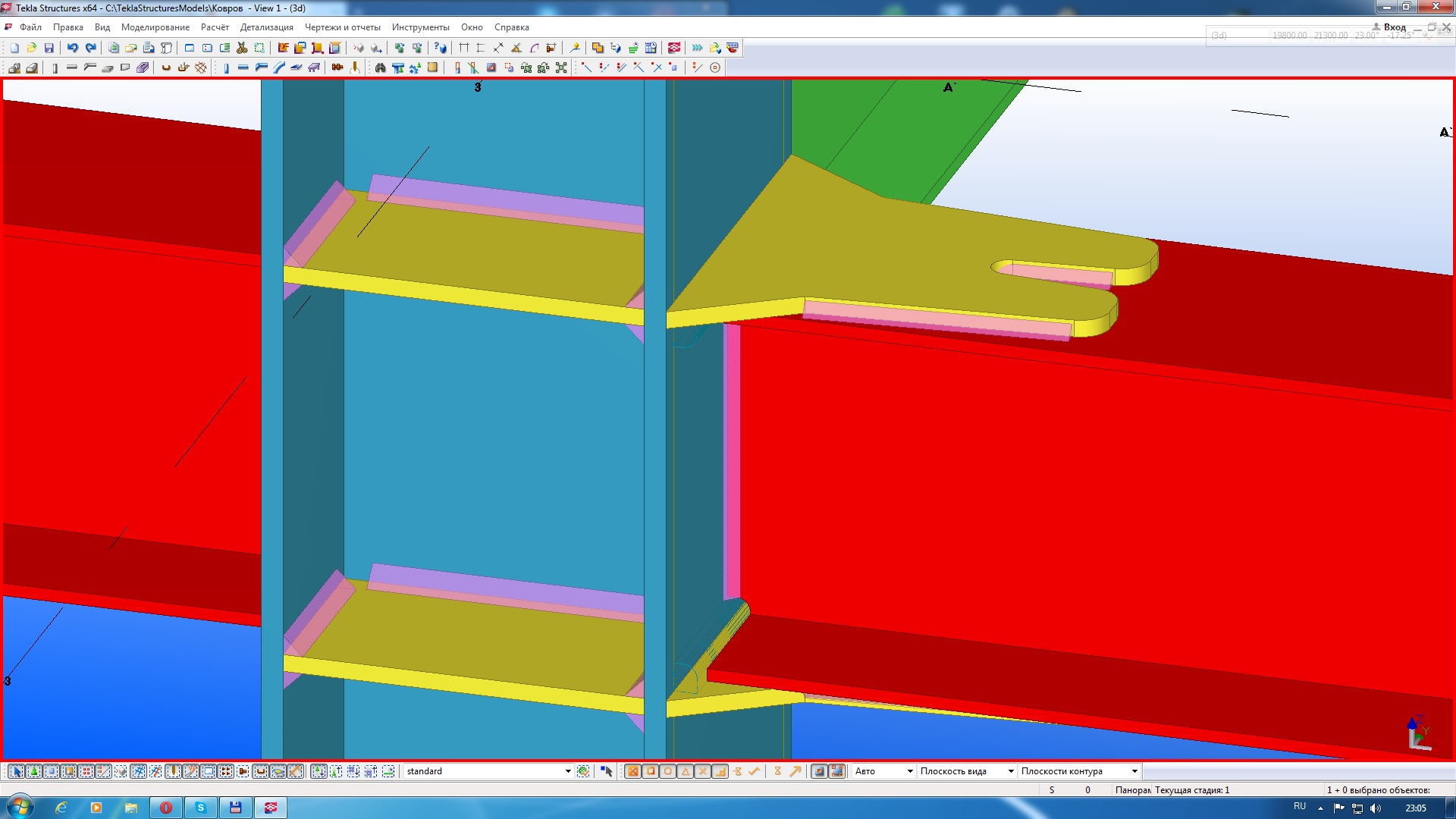

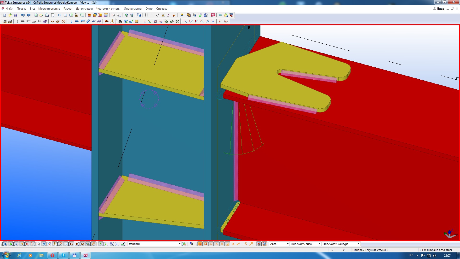

Здравствуйте господа знатоки.
Создал параметрический узел рамного узла на сварке с верхней и нижней планкой. После опробования с разными вариантами колонн и балок, всё работало на ура.
Но вот какая проблема меня подстерегала дальше. Работая с этим узлом в прямых координатах ХY всё работает нормально, но как только оси располагаются под углом.....привязки слетают, хотя все привязки выполнены к плоскостям детали.
Помогите пожалуйста разобраться. Выкладываю примеры своей беды в картинках
Заранее спасибо
