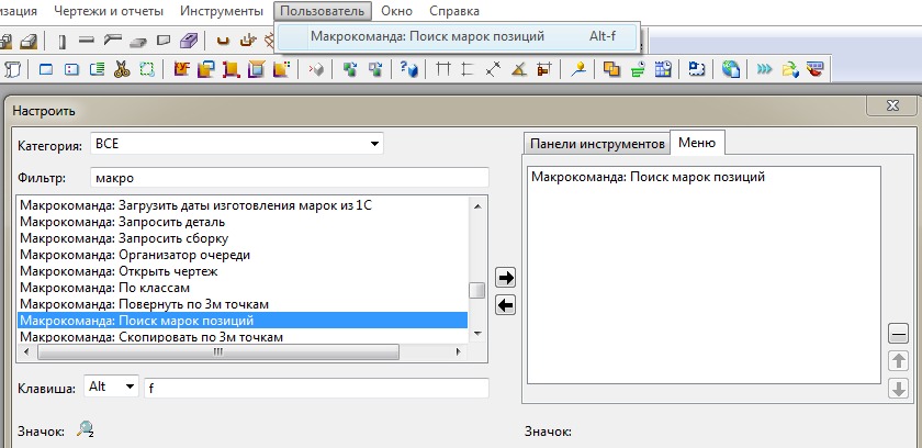

Да можно, любой компонент или скрипт автоматически появляется в меню Tools\Customize (инструменты\настройка)
Сами хоткеи живут в реестре: HCU\Software\Tekla\Structures\19.0\Actions
Их можно импортировать, экспортировать, обмениваться и т.п.

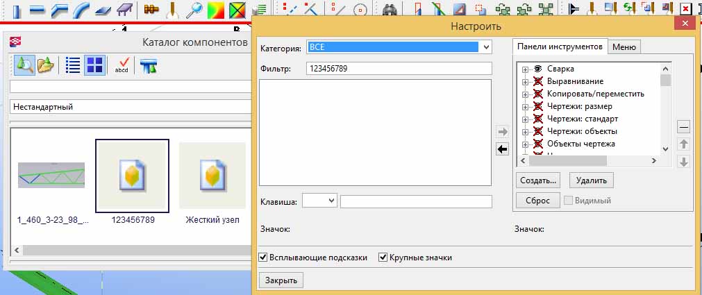

MikhailK писал(а):Да можно, любой компонент или скрипт автоматически появляется в меню Tools\Customize (инструменты\настройка)
Макросы да, а компоненты нет. Ни при создании, ни при импорте их там нет.

DrBianko писал(а):Макросы да, а компоненты нет. Ни при создании, ни при импорте их там нет.
У меня есть и те и другие, спокойно добавляются в тулбары, а вот при попытке назначить их на хоткей, действительно не выходит ничего. Как макросы так и компоненты.
Re: Hot keys в Tekla Structures
Сообщение DrBianko » 31 июл 2014, 14:25
Макросы без проблем, компонентов нету так просто...

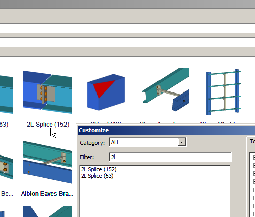

Знаю, эти есть.... как сделать что бы те компоненты которые я сам создал попали в тот список?
Сообщение meart » 31 июл 2014, 15:26
стандартные компоненты интегрируются как плагины, похоже.. поэтому на них можно добавить хоткеи свои, возможно, тоже можно запилить ))

Если поместить команду в главное меню - горячие клавиши работают.
