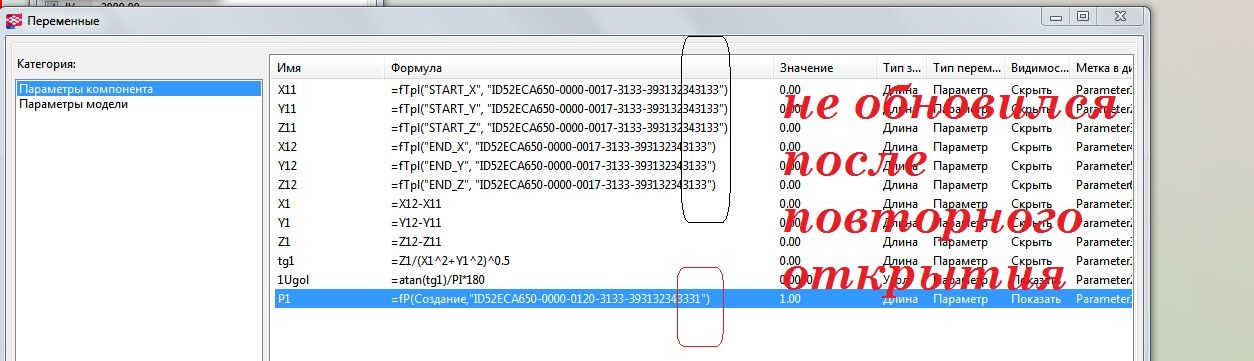

суть, написал формулу со ссылкой на на ID номер, после того как зашел во второй раз в компонент , номер не обновился (на риснке показан черной рамкой)
не копировать же его постоянно, подскажите где есть настройка чтобы работал корректно
"Id номер" не обновляется в Tekla Structures

после запятой пробел убериrook1310 писал(а):суть, написал формулу со ссылкой на на ID номер, после того как зашел во второй раз в компонент , номер не обновился (на риснке показан черной рамкой)
Re: "Id номер" не обновляется
спасибо, помогло
