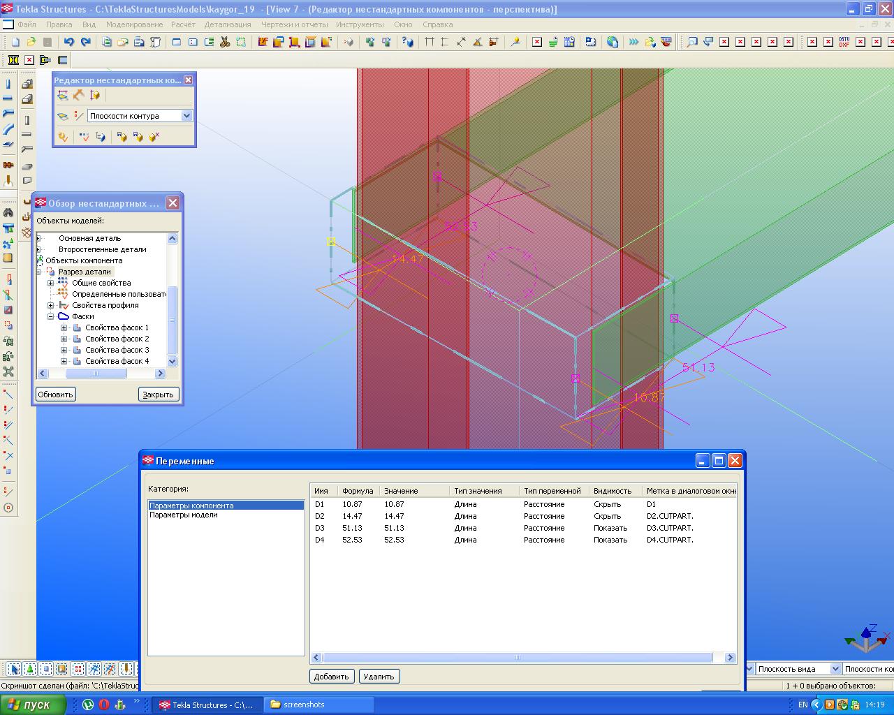

Может посоветуете в чем причина. Или вырез не стоит делать многоугольником?, тогда как?
Проблема с привязками Tekla Structures
Привязки в переменных не редактируются, т.е. я хочу поставить D1 и D2 - 0, но при закрытии-открытии окна переменных значения возвращаются и соотв. плоскость многоугольника не сдвигается.
- vladimir_a
- Сообщения: 699
Re: Проблема с привязками
у тебя они выражены через опорное расстояние. поэтому не меняется на 0PPS писал(а):Привязки в переменных не редактируются, т.е. я хочу поставить D1 и D2 - 0, но при закрытии-открытии окна переменных значения возвращаются и соотв. плоскость многоугольника не сдвигается.![]()
Ага спасибо, разобрался.

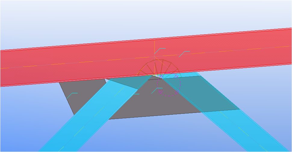

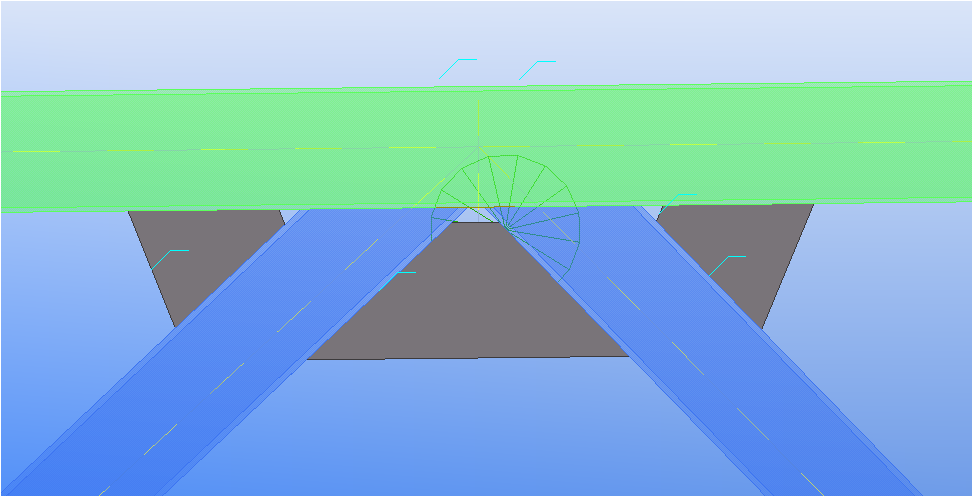

Подскажите в чем может быть проблема.
Создал компонент, который ставит ребра между раскосами фермы. Но он работает как-то странно. То нормально, то наизнанку.
На первой картинке неправильная постановка, на 2 картинке всё нормально.
Работаю в плоскости, профиля ориентированы одинаково.
Такое чувство что путает стенки, только почему в половине случаев.
Re: Проблема с привязками Tekla Structures

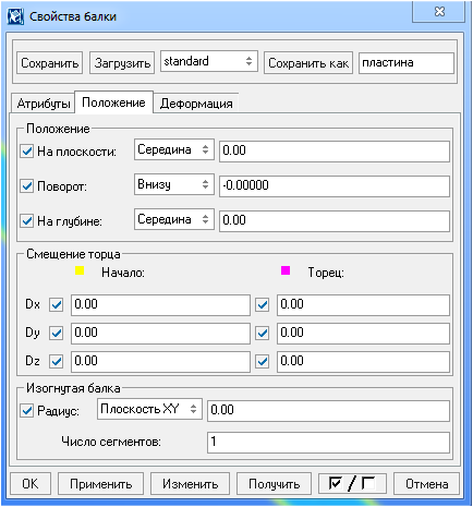

Такие компоненты это не простая штука тут объяснять минут на 40.AntonB писал(а):Подскажите в чем может быть проблема.
Вообще в текле в стандартном редакторе не очень удобно такие делать
Открой наш компонент посмотри как сделано.

покажи свойства этих раскосов.AntonB писал(а):есть какой-то "нестандартный" редактор?
ну хотя б в 2х словах, почему такое происходит
у всех 3х точно такие же, начало и конец в одном и том же месте
както это связано с положением оси Z
- vladimir_a
- Сообщения: 699
ну если есть такая канитель могу предложить привязку по центральной плоскости. у раскосов ссылку на высоту и привязку на полвысоты. ну и потом плюс на минус менятьAntonB писал(а):у всех 3х точно такие же, начало и конец в одном и том же месте
Чтобы корректно управлять пластинами надо сделать очень хитрый ход конем. В теле иначе не задать перпендикулярность никак для определенных плоскостей.vladimir_a писал(а):ну если есть такая канитель могу предложить привязку по центральной плоскости. у раскосов ссылку на высоту и привязку на полвысоты. ну и потом плюс на минус менятьAntonB писал(а):у всех 3х точно такие же, начало и конец в одном и том же месте
Возможно сделаю видео обзор по этой проблеме. Но в любом случае она не такая простоя.
Дим, про ход конем может все таки расскажешь??Таран Д. А. писал(а):Чтобы корректно управлять пластинами надо сделать очень хитрый ход конем. В теле иначе не задать перпендикулярность никак для определенных плоскостей.vladimir_a писал(а):ну если есть такая канитель могу предложить привязку по центральной плоскости. у раскосов ссылку на высоту и привязку на полвысоты. ну и потом плюс на минус менятьAntonB писал(а):у всех 3х точно такие же, начало и конец в одном и том же месте

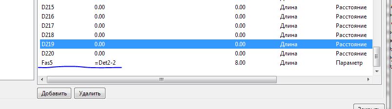

Парни, у меня вопрос
мне надо получить значение на 2 меньше чем "Det2"... "Det2"=8
У меня получается (8-2=8) ...не работает... (
В чем дело ?
В чем дело ?

Скорее всего у тебя первая переменная задана текстом или не скрыта поэтому и не считаетсяigo писал(а):Парни, у меня вопрос
В чем дело ?
