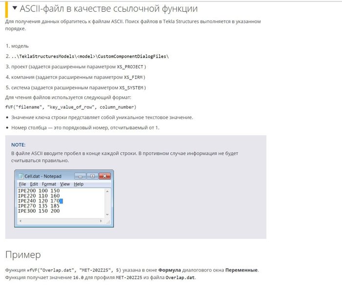

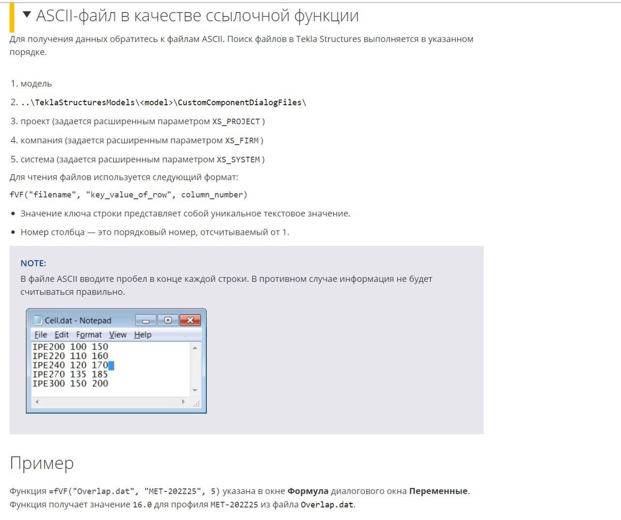

добрый день, есть ли в редакторе шаблонов какой нибудь простой способ преобразования данных string из строчных букв в заглавные и наоборот?
просто мне в КМ и КМД например нужно отображать одни и те же поля с разными правилами оформления

Если количество имен конечно и фиксированно, то можно загнать в дат файл и вызывать в редакторе
Re: Редактор шаблонов, преобразование данных string в Tekla Structures
Всмысле это? Да, я думал про это, я подписи по фамилии так назначаю. Видимо здесь проще не целиком именами, а соответствие на каждую букву, и парсить, как Артём предложил, но через dat. Типа запилить 2шт. uppercase.dat и lowercase.dat, кинуть в папку фирмы и написать обработку для 2х скрытых полей, и таскать их в шаблоны))))
