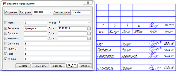

Кто нибудь обращал внимание на то как работают поля "Редакции"? Наименования атрибутов и полей в штампе не совпадают. Среда Топинженер. Есть у кого нибудь штамп с верными атрибутами?

Вроде не соответствуют графы и их значение: стоит лист-5, а в основной надписи лист-3 и т.д.

Совершенно верно. Кол-во участков 4 (в штампе 2), №док - 6 (в штампе 4). Атрибуты перепутаны.

Всё что нужно получил. Просто атрибуты перепутаны в окне "управления редакциями" и штампе чертежа. Кол-во участков 4 (в штампе 2), №док - 6 (в штампе 4).

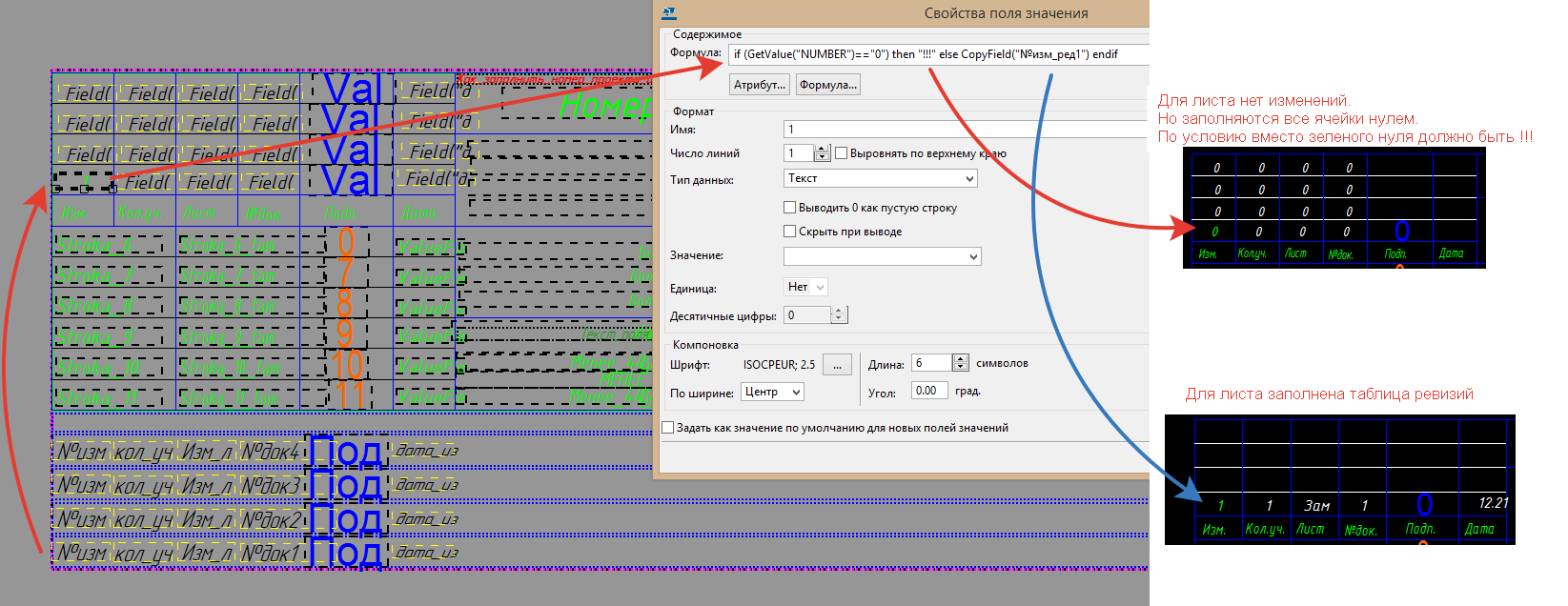

Суть в том что при использовании изменений в ячейках изменений штампа проставляются нули когда этих изменений нет. И заполняется только нужная строка когда изменения есть.
среда Россия, но скорее всего такая же проблема и в Топинженере (или я ошибаюсь?).
Пытаюсь написать условие чтобы скрыть ноль но не получается
if (GetValue("NUMBER")=="0") then "!!!" else CopyField("№изм_ред1") endif
