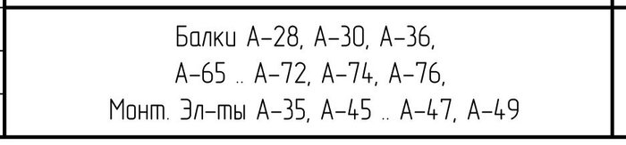

Добрый день.
Подскажите пожалуйста, в штампе в поле имя чертежа на данный момент у меня прописывается только 32 символа, в определенных пользователем атрибутах максимальное количество символов в данном поле 80 (где это увеличить я к сожалению не нашел), каким образом можно настроить шаблон чтобы к примеру если кол-во символов больше 30, то тогда должно прописываться на 2х строчках, если больше 60, на трех и с уменьшением высоты шрифта.
на данный момент приходится это править в ПДФе ручками, что сами понимаете сильно увеличивает время работы
Наименование листа в штампе Tekla Structures

Посмотри как сделаны поля "Название проекта" в шаблоне штампа в среде топинженер (если есть). В нём прописаны алгоритны, которые ищут пробел в тексте и переносят его в следующую переменную. Работает, но ни всегда корректно.
Re: Наименование листа в штампе
Возможно сделаем многострочные поля на С#, однако если знать о проблеме то и решается она стандартно.NikolayRyazan писал(а): ↑06 сен 2019, 16:24Посмотри как сделаны поля "Название проекта" в шаблоне штампа в среде топинженер (если есть). В нём прописаны алгоритны, которые ищут пробел в тексте и переносят его в следующую переменную. Работает, но ни всегда корректно.

наименование сборок в штамп это требования заказчика. это комплексный чертеж, соответственно все сборки прописываются в штампе
