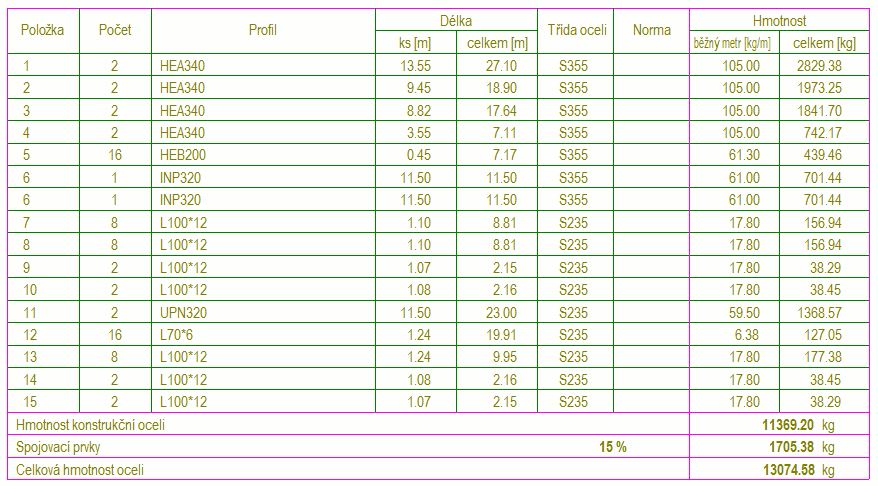

Помогите пожалуйста переписать условие, чтобы на чертежи общего вида отображалась спецификация элементов, которые находятся, например, в одной из стадий (сейчас стоит 3 стадия).

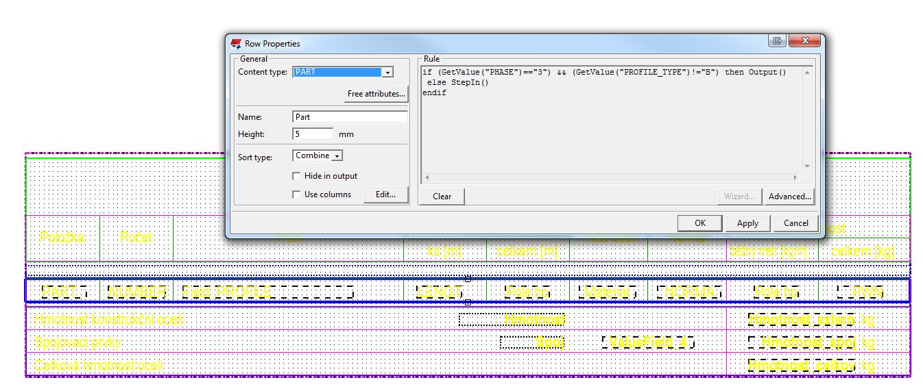

Актуально прописано такое условие
if (GetValue("PHASE")=="3") && (GetValue("PROFILE_TYPE")!="B") then Output()
else StepIn()
endif
И результат
Но хотелось бы чтобы данное условие было универсальное и сравнивалось например с одним из пользовательских элементов актуального чертежа. Что-то наподобии этого
if (GetValue("PHASE")==GetValue("DRAWING.USERDEFINED.DRAWING_USERFIELD_1")) ,
но как только там вставляю любой атрибут, то ничего не выводится

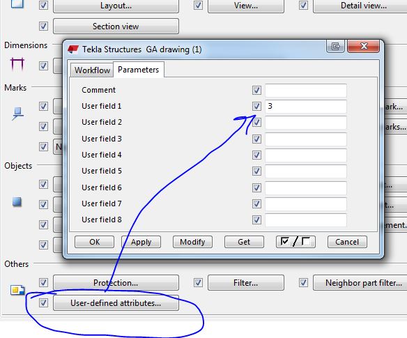

GetValue("DRAWING.USERDEFINED.DRAWING_USERFIELD_1 получает значение из чертежа детали, а вам нужно из текущего чертежа
if (GetValue("PHASE")==GetValue("CURRENT_DRAWING.USERDEFINED.DRAWING_USERFIELD_1"))
