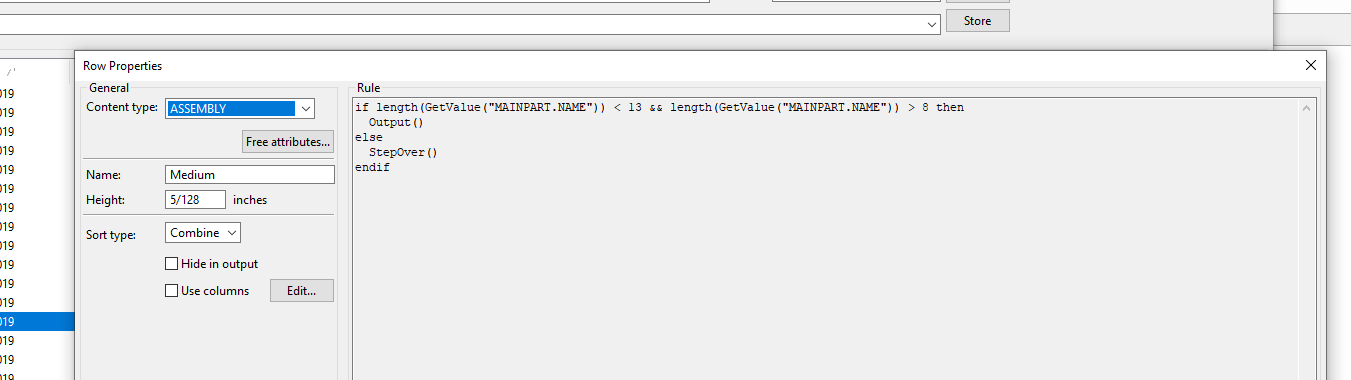

Добрый день, если есть здесь программисты или просто знающие люди, подскажите пожалуйста, как сделать так, чтобы шаблон показывался при совпадении трех условий, а не двух как обычно?
Вот сюда надо добавить третье условие:
Re: Условия появления шаблона
Сообщение meart » 05 мар 2019, 10:28
продолжайте добавлять условия через "&&".
можно дополнительно пользоваться скобками:
if ( () && () && () ) then () else () endif

Или не работает, или неправильно записываю, сейчас вот так:
if ((length(GetValue("MAINPART.NAME")) < 13) && (length(GetValue("MAINPART.NAME")) > 8) && (GetValue("MAINPART.USERDEFINED.USER_FIELD_1") == "ON HOLD")) then
Output()
else
StepOver()
endif

Сообщение meart » 05 мар 2019, 15:26
попробуйте так:
Код: Выделить всё
if ((length(GetValue("MAINPART.NAME")) < 13)&&(length(GetValue("MAINPART.NAME")) > 8)&&(GetValue("MAINPART.USERDEFINED.USER_FIELD_1") == "ON HOLD"))  then
Output()
else
StepOver()
endif
на пробной сборке проверьте выполняются ли все три условия: длина имени главной детали от 9 до 12 символов и пользовательский аттрибут главной детали точно "ON HOLD"

Большое спасибо, все сработало!
