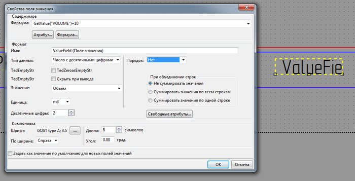

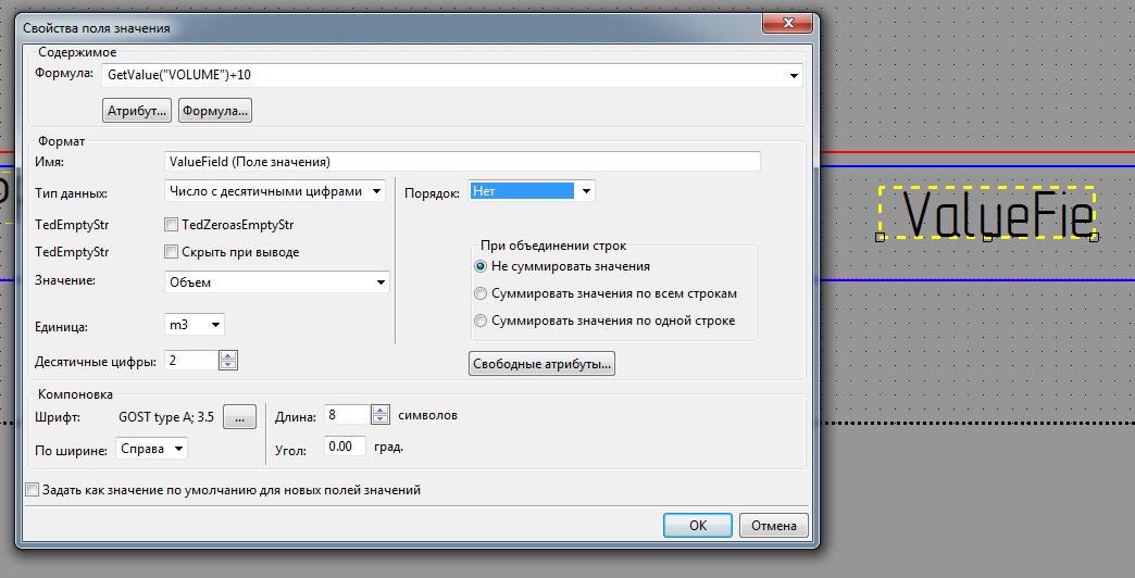

Здравствуйте, столкнулся со следующим: формула GetValue("LENGTH")+10 - работает, GetValue("VOLUME")+10 - не работает (остается значение GetValue("VOLUME"). При этом если сделать GetValue("VOLUME")*10, то проблемы нет.

мы имеете ввиду эти единицы?
Re: Не работает сложение в формуле
именно.

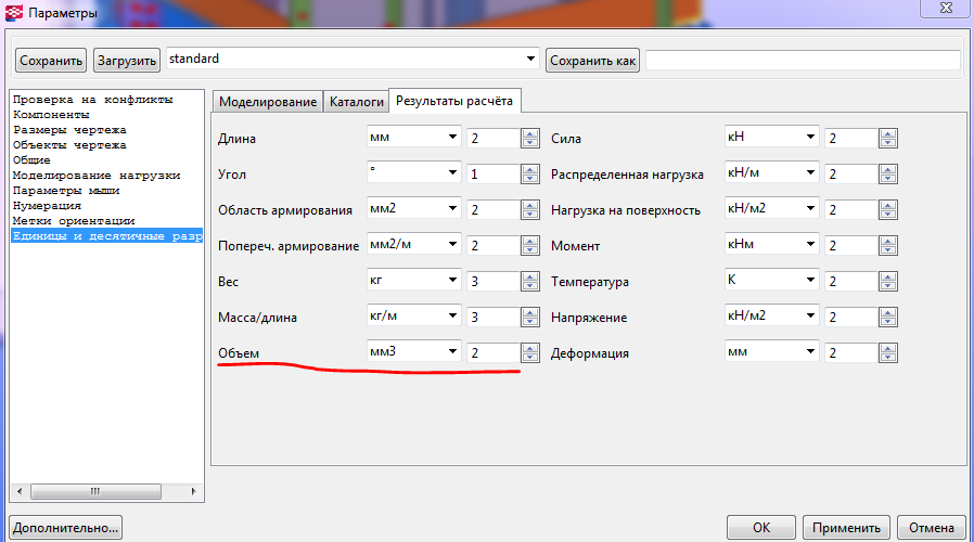

а в инструменты/параметры/параметры стоят милиметры?: получается такая ситуация:
например объем равен 23687000 куб.мм.; в формуле вы считаете 23687000 - 10 = 23686990 куб. мм.,
а потом выводите в куб. м с двумя знаками после запятой => 0,02 куб.м.
а если не отнимать 10 и выводить результат в куб. м с двумя знаками после запятой => 0,02 куб.м.
поэтому и "не работает"..
вам нужно либо переводить GetValue("VOLUME") в формуле в нужную еденицу измерения, либо "10".
