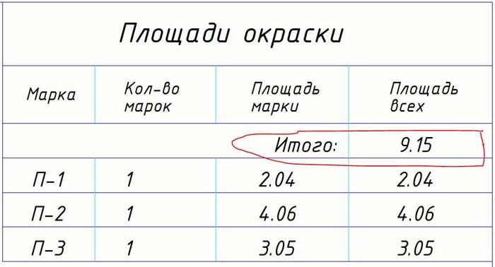

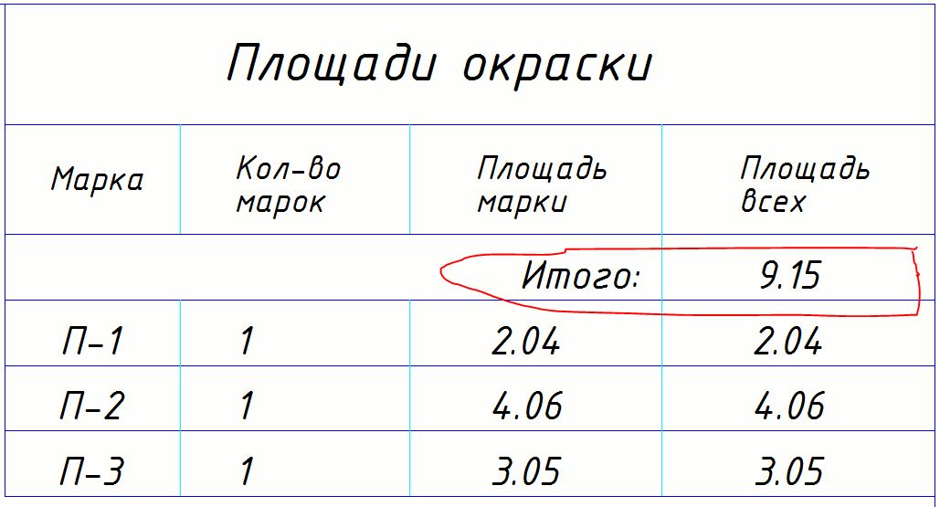

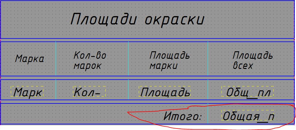

День добрый. Понадобилась тут спецификация на площадь окраски. Сделал шаблон, вставляю в чертеж и суммирующая строка в верху выходит. как быть? что не правильно сделал? TS2017. Шаблон во вложении

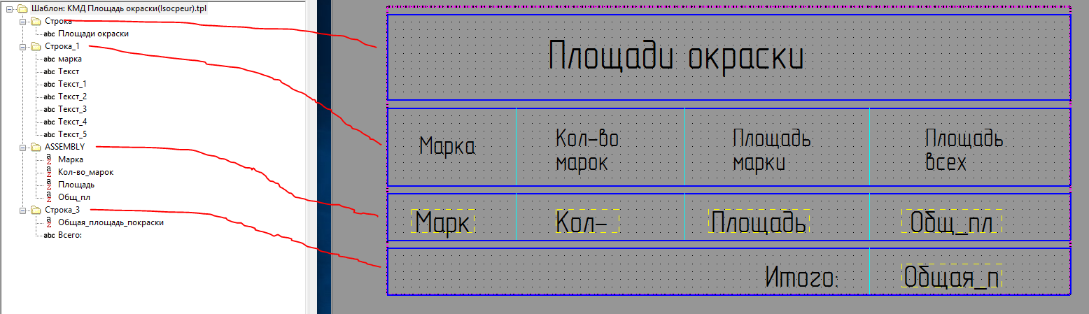

Покажи ка дерево слева которое в редакторе отчета.

В свойствах строки "assembly" поставил тип сортировки "объединить". В свойствах атрибута "Марк" поставил сортировку по возрастанию. Итоговая строка стала показываться снизу.
