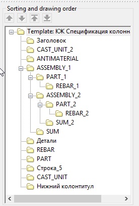

Моделирую сборную ЖБ колонну. Колонна армирована пространственным каркасом, плюс на одном уровне иерархии с ним находится стальная трубка для образования монтажного отверстия.
Каркас состоит из продольных стержней, хомутов, строповочных петелек, стальных формообразующих листов (узел стыка с перекрытием) и сеток косвенного армирования.
Сетки косвенного армирования - 2 группы стержней (не вдаюсь в подробности, почему делал их именно группами).
Сборки индивидуально (сетка косвенного армирования, каркас) получены путем присоединения арматуры к кубику 5х5х5 мм из материала нулевой плотности и присоединения стальных деталей к сборке (sub-assemblies).
Далее, последовательно собираю каркас (цепляю к своему невесомому кубику с арматурой сборки сеток и пластины) и цепляю каркас в сборе и трубку к бетонному телу непосредственно. Просто многоуровневая сборка, ничего особенного.

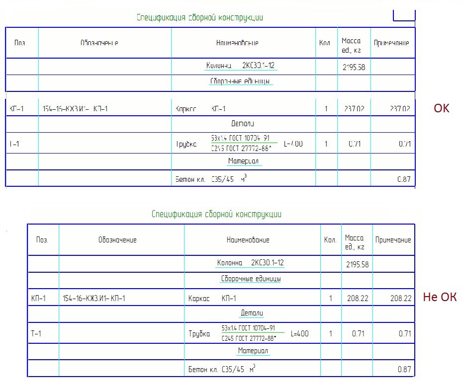

Нужно вывести чертеж самой сборной колонны, не каркаса. Ниже на картинке можно увидеть иерархию самого темплейта. Забавный глюк состоит в том, что при скрытии строчки PART_2 (hide in output) меняется вес каркаса, отображаемый в спецификации. Все остальные строчки скрываются без проблем.
Логического объяснения этому не вижу, хайд ин аутпут - сугубо опция отображения, как оно может влиять на вычисления? Проблема косметически решаема, но хотелось бы иметь чисто работающий темплейт.
