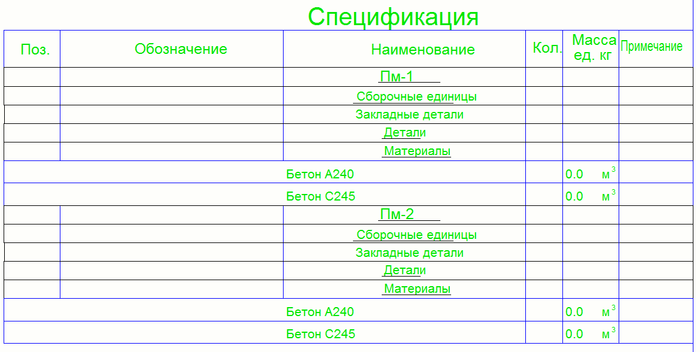

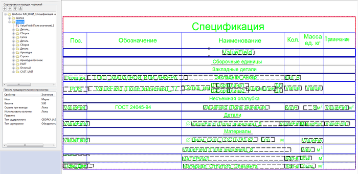

Пытаюсь сделать шаблон на несколько отлитых элементов в котором будут учитываться закладные, сетки и погонаж
И почему-то не получается((
Причем картина не зависит от того какой тип стоит у заглавия: деталь, отлитый элемент, сборка...

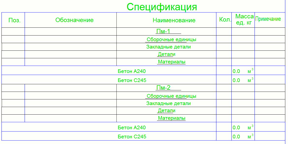

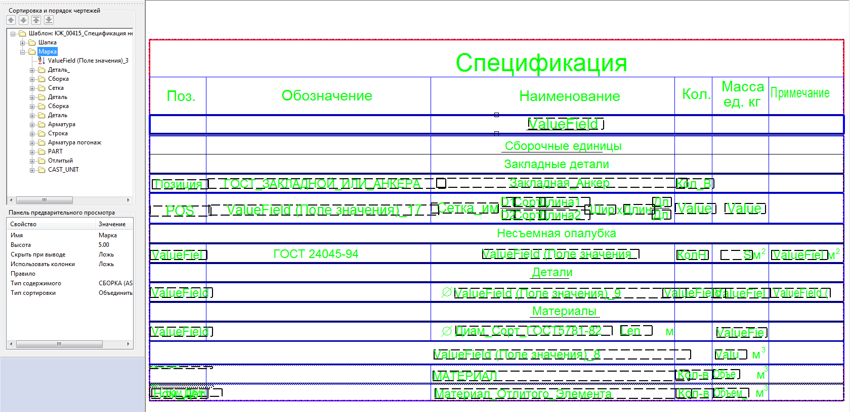

Вот моя наработка, может поможет
КЖ_004_Спецификация материалов (для плит ОВ) v2.rar
(7.01 КБ) 1414 скачиваний
