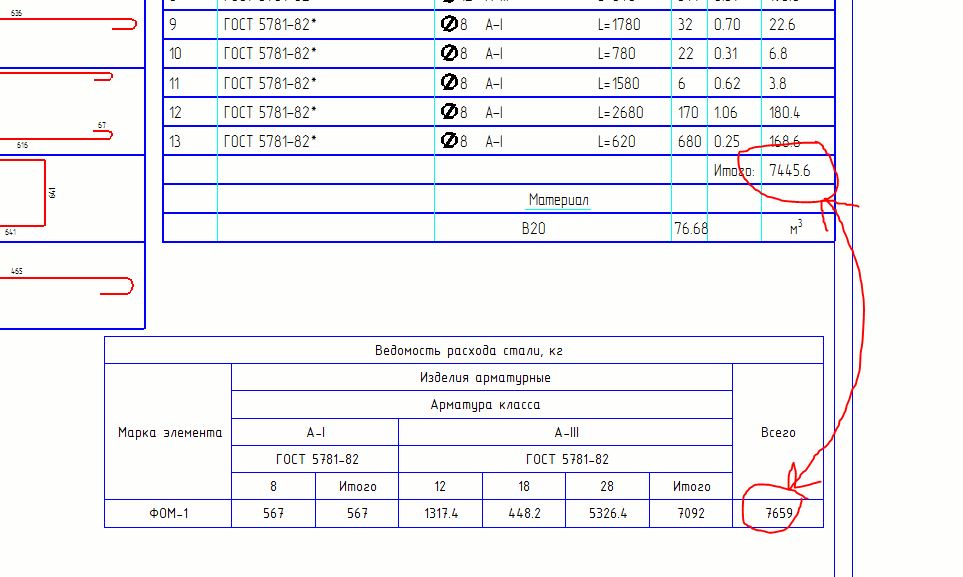

доброго дня всем. подскажите если в чем может быть причина того что шаблон теклы и ведомость расхода стали из вельдапп по разному считают арматуру? пересчитывал в ручную и шаблон теклы считает правильно а вельдапп увеличивает массу арматуры.
это специально заложено так или в чем то ошибка??

В свойствах проекта заложен % на раскрой и сварку?

это кж. в жизни не видел чтобы там на арматуру добаляли % на раскрой и сварку.

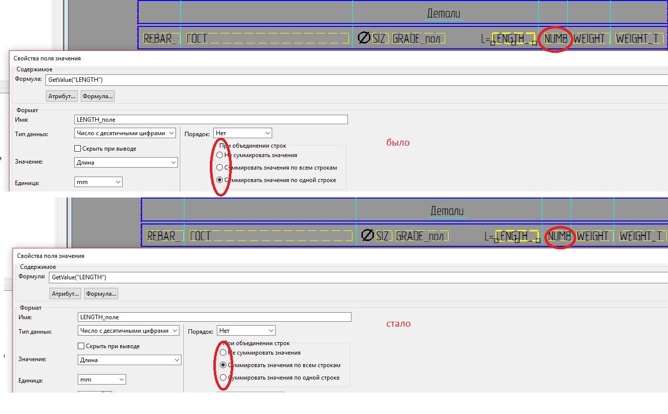

- количество арматуры в спецификации указано не верно (указывает количество в одной 1 группе стержней а не общее количество одинаковых в отлитом элементе)

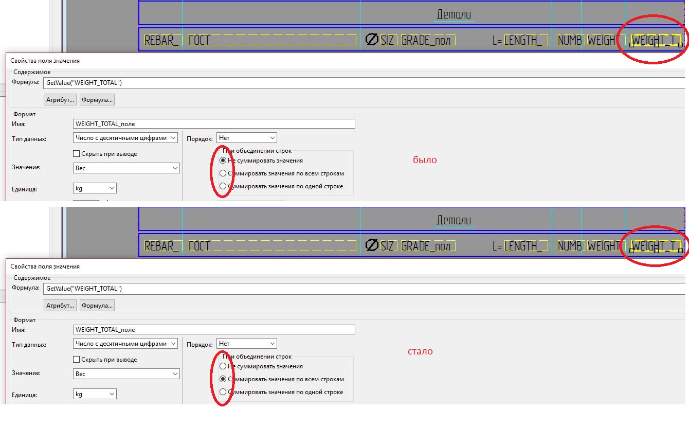

вся проблема заключалась в том что в шаблоне стояли галочки для количества стержней : суммировать только по одной строке; для массы всех одинаковых стержней: не суммировать.
ставим галочку для этих значений на "суммировать все строки" и получаем правильный результат в спецификации который сходится с ведомостью расхода стали из weldapp до 0,1.

для корректного отображения общего количества одинаковых позиций арматуры сделал вот так
для правильной общей массы арматуры в отлитом элементе сделал так

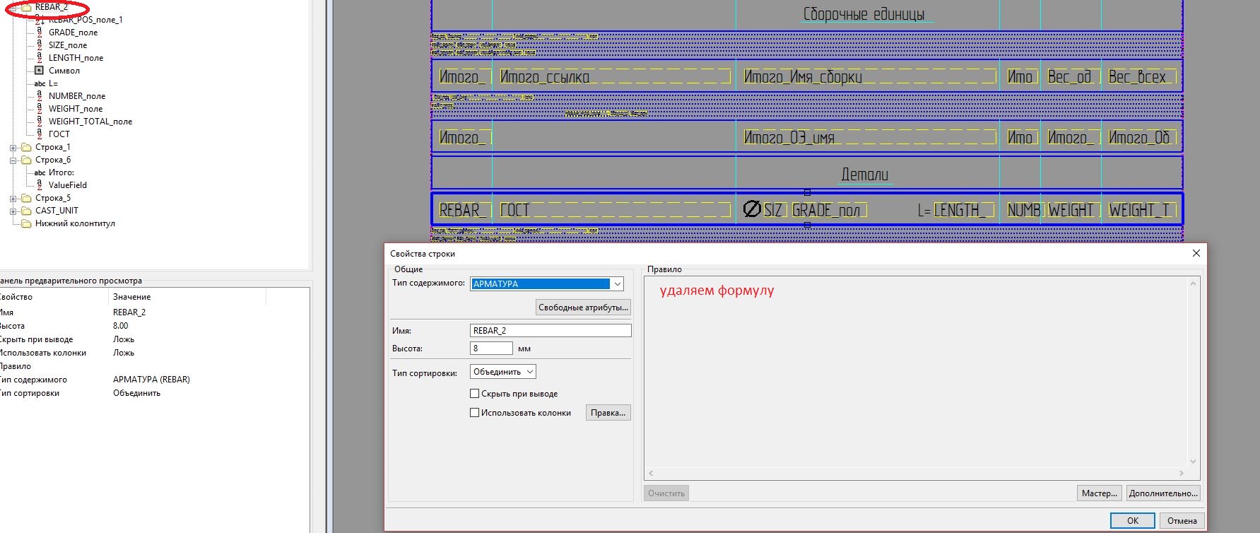

так же была проблема с тем что не отображались позиции арматуры вообще. для этого надо сделать на скрине: открыть свойства строки и удалить формулу либо дописать только те классы которые необходимы для отображения в спецификации.
