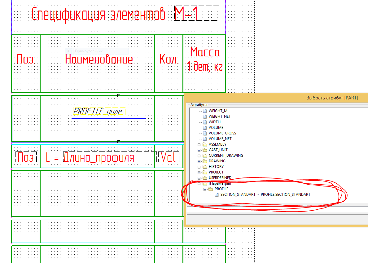

Добрый день! Подскажите, кто знает - с помощью какого атрибута можно внести в строку шаблона ГОСТ материала?
Zezza
Сообщения: 152
Re: ГОСТ материала
Сообщение Zezza » 07 окт 2016, 16:15
PROFILE.SECTION_STANDART

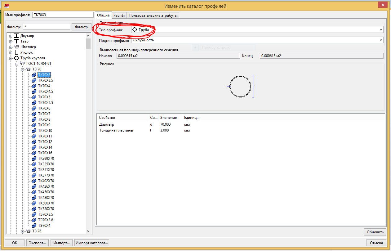

Раз такое дело, то вот еще вопрос. Как можно вытащить в таблицу "Тип профиля"? Атрибут "PROFILE_TYPE" совсем не то.

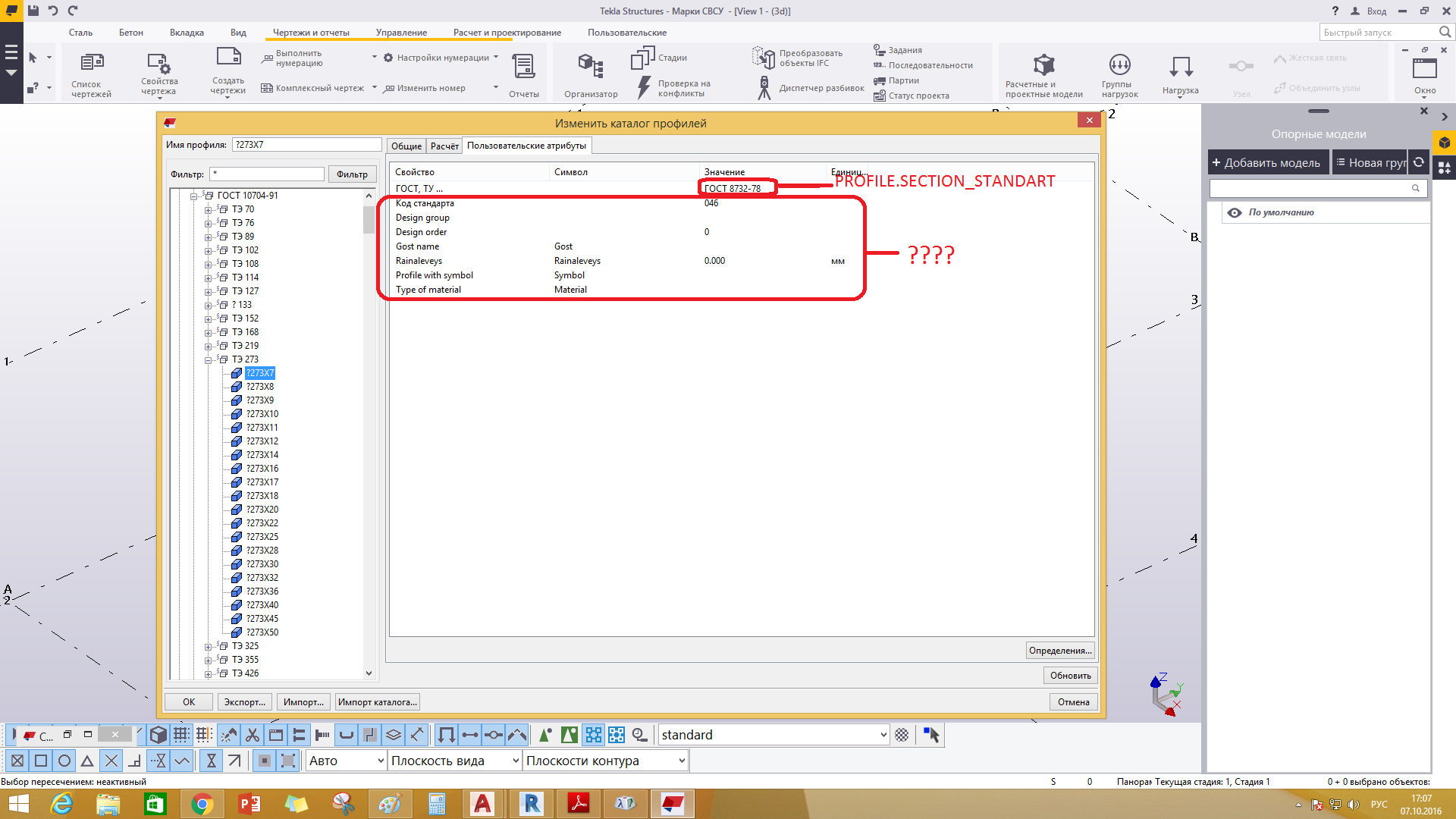

И последнее - в пользовательских атрибутах профилей имеется целый список, но вытащить в таблицу получается только ГОСТ, ТУ... (тот самый, PROFILE.SECTION_STANDART). Как сделать так, чтобы эти атрибуты также были доступны?

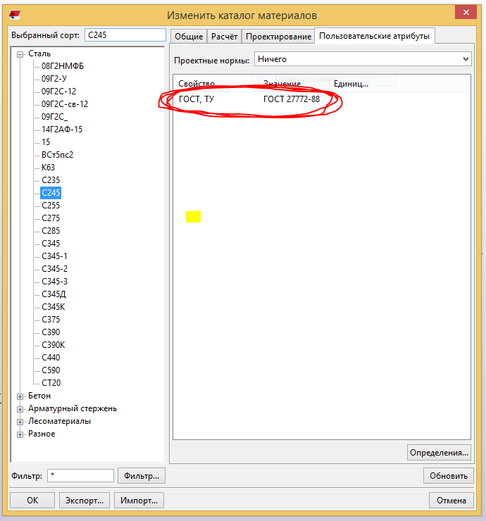

Пользовательские атрибуты материала: Файл -> Каталоги -> Каталог материалов -> Пользовательские атрибуты -> Определения -> столбец Имя свойства
MATERIAL.GOST_NAME
MATERIAL.MATERIAL_NAME
Пользовательские атрибуты профиля: Файл -> Каталоги -> Каталог профилей -> Пользовательские атрибуты -> столбец Символ
PROFILE.COST
PROFILE.FULL_NAME
