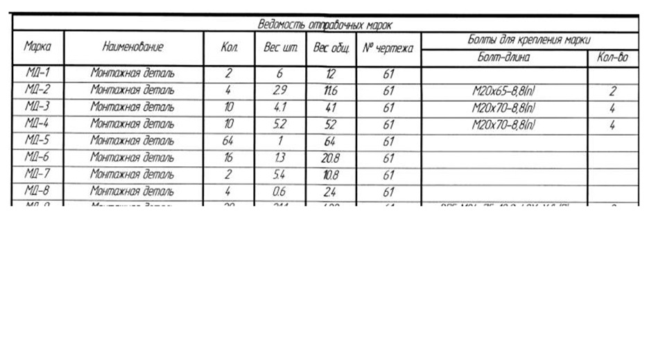

Добрый день! Заказчик просит ведомость марок с добавлением столбца с болтами, которые необходимы для крепления марки (см.прил). В атрибуте сборка не нашел ни одной функции с болтами. Помогите пожалуйста!!!

надо наоборот - в строке "болт" выводить сборки
структура шаблона такая: Сборка-Деталь-Болт
